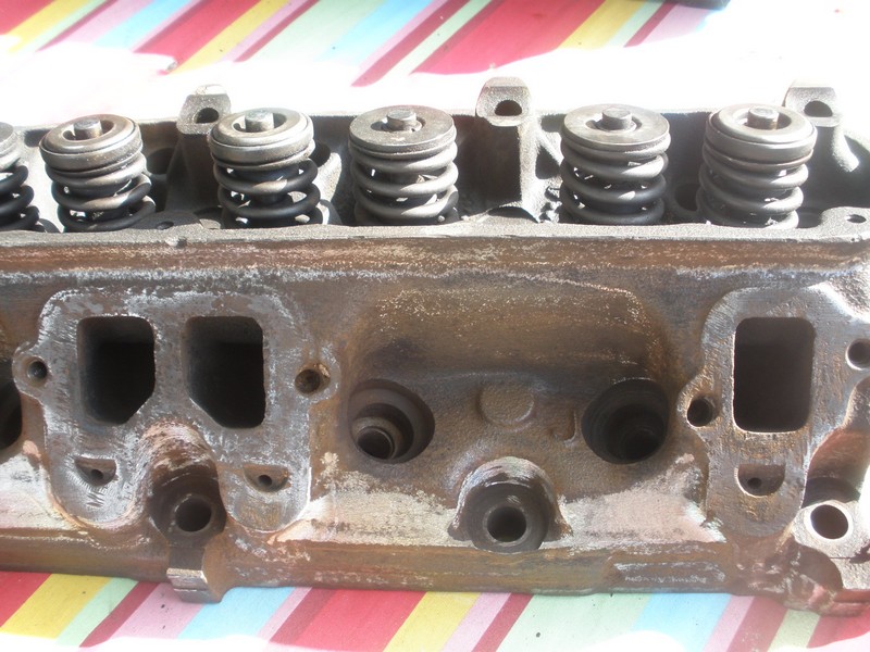

le van est un 4x4 pathfinder ou van charger et je pense qu'en TT il peut déjeauger... koik'il en soit il avait un probleme apres avoir changer la sonde c'est au tour de la pompe j'en profite aussi pour nettoyer" au goupillon à flingue" les conduits d'huile:woohoo: :woohoo: vaut mieux prevenir que guérir :whistle: :whistle: :whistle: la je me suis attaqué aux culasses nettoyage à la brosse metallique pour voir les degats :S :S Image

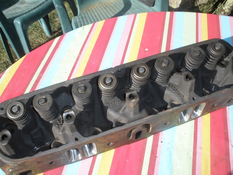

culasses avec chambre de combustion en forme de coeur 62cc/63cc ça depend des manuels on voit bien les trous des goujons foirés :woohoo::angry: :angry: :S code J ????? SI C'EST CA BONNE PIOCHE:lol: :lol: :lol: Image

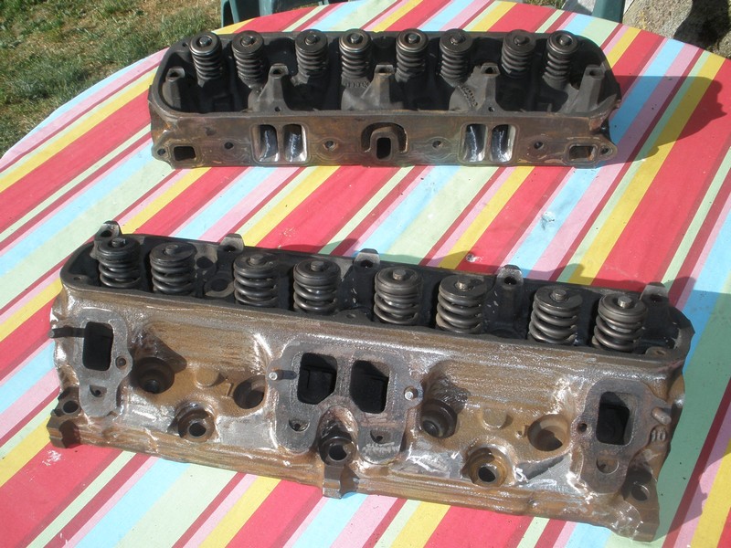

UNE AUTRE avec les degats des goujons et un debut d'alignement des joints 'd'admission:lol: :lol: :lol: Image

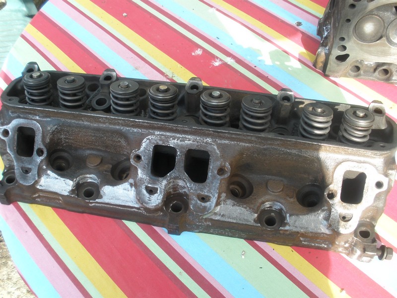

super trous foirés on verra ce que dit le rectifieur :S :S :S Image

numero de fonderie 4323302 j c'est bon ???? LE MOTEUR EST DE 1988 Image

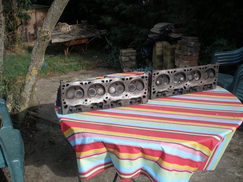

les soupapes seront changées pour des inosques les ressorts aussi remplacés par des doubles les guides seront verifiés et remplacés les sieges seront prevus pour tourner au sans plomb. les culasses seront eprouvés du beau boulot pour le rectifieur..... on verra ce qu'il en pense....;)
