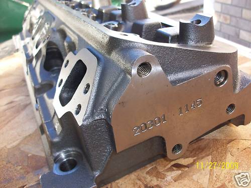

il ya mieux que ça un bloc 318 de truck avec vilo forgé, bielles equilibrées et pistons hautes compression culasses RHS 62 cc ET AAC perfo pompe à huile haut debit et distribution renforcée pour un daily c'est cool et ça marche.:lol: :lol: :whistle: :whistle: :whistle: Image

une autre du plan de joint:whistle:
