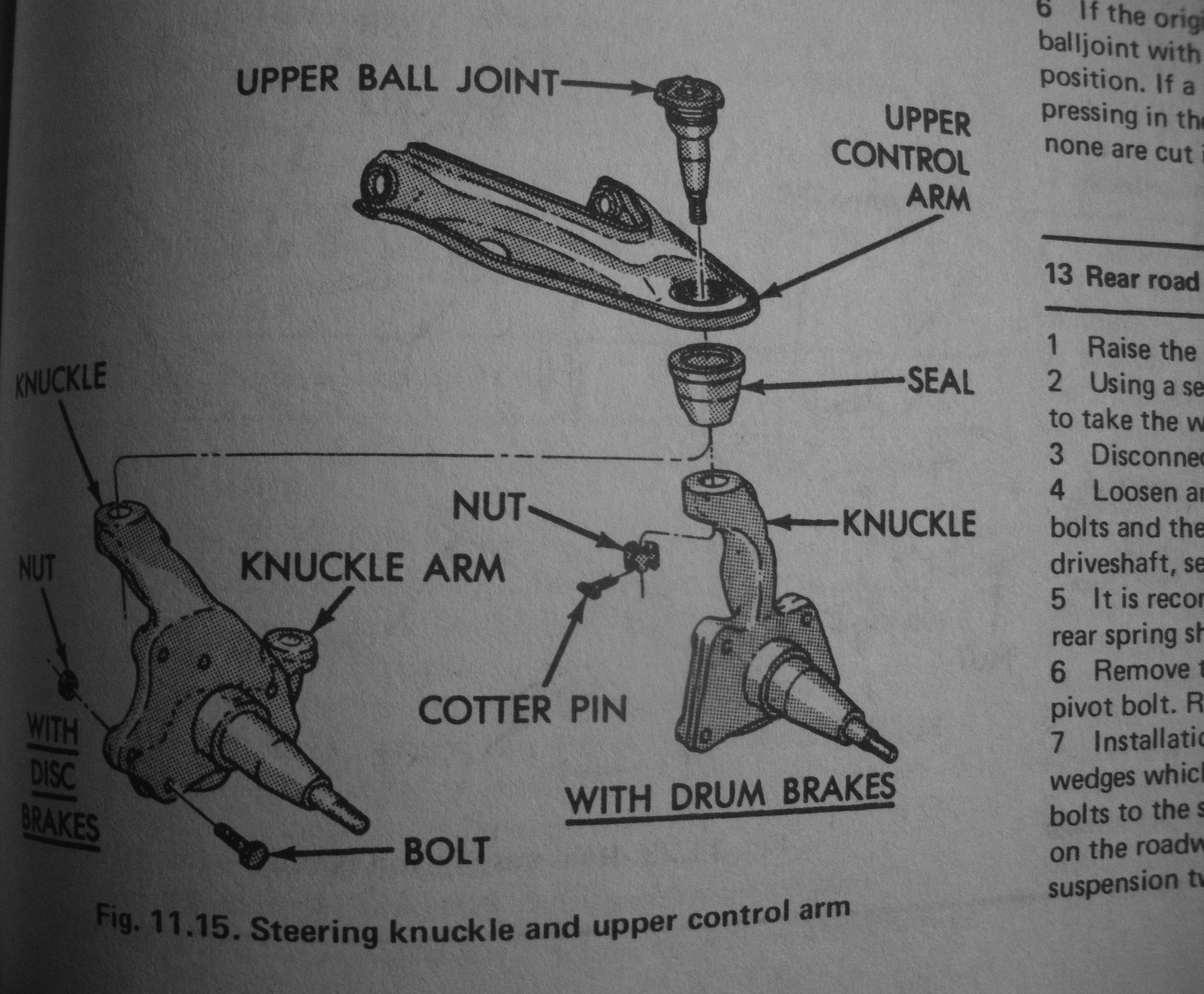

Oui Chal340, c'est bien ces étriers: les même que sur les Mustangs.
Non les spindels drum et disc sont différentes: sur les drums il n'y a pas les trous taraudés pour la fixation des étriers.

Le kit que tu veux acheter n'est pas le bon. Si tu vas sur le site Wilwood, il te propose que des kits de remplacement pour spindles avec drums en 9 et 10 pouces. Il n'y avait pas de freins à disques sur les duster en 71??? Et toi tu en as déjà C'est un import la tienne? c'est sans doute le même binz que Nico tu as des spindles de freins à disques mais lesquels?

Et voila un shema entre les deux knuckles (disc et drum):

Si il veut juste passer en 4.5" il ne faut que le moyeu et le disque mais ça n'existe pas pour les petites fusées à disque d'avant 72.
Donc pour rester en pièces d'origine il faut:
une grosse fusée pour disque de A body après 72 ou de E body 70-74 (c'est les même)
ou une fusée de B, F, J, M ou R body d'apres 73 (il y a une diference dans la geometrie du train mais c'est apparemment bon)
et tout ce qui vas avec la fusée choisie, c'est a dire: le triangle sup, le disc/moyeu, la patte d'étrier, l'étrier
Enfin il faut une rotule inférieur de A/E body après 72 (présente si on swap du A/E body, différente des B, F, J, M ou R body d'après 73)
Bon courage.......
