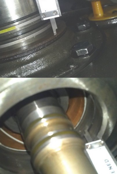

Ahhh bien vla où qu'il est partit mon gant bleu ......... perso apres avoir déposé la boite tanto par le cul tanto en déposant le moteur bein ouai quoi je prefere encore passer par l'arriere !
Au fait rapidement comme ca voila par exemple le genre de truc que j'ai vue ici sur le dernier segment sur la pompe a huile par rapport a sa position dans la front clutch , avec mes 3/4mm de washer bein tu voit le segment arrivee à la limite de l'ouverture pour le passage d'huile .
