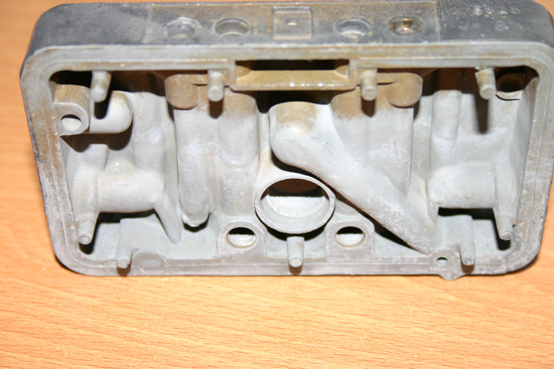

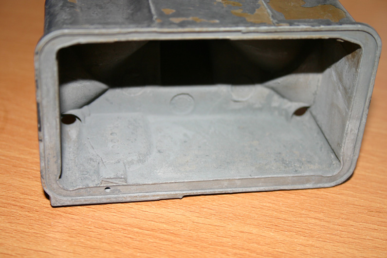

Pour le carbu le ptit tour dans le bain à ultrason n'a pas été extraordinaire pour moi, je l'ai fait tremper une nuit en plus dans du diluant ça a permit de bien décoler les joints puis il restait encore des traces blanches donc j'ai fais ce qu'avait dit raf quelques heures dans du vinaigre blanc chauffer et la le vinaigre a fait de la mousse et quand je l'ai ressortis de la casserole, je l'ai trouver super propre, je n'ai pas oublier la souflette après chaque passage.
Je vous met les photos dites moi s'il vous plait ce que vous en pensé réellement, je compte sur vous allez y franchement que je sache si je me fais des idées ou non.
Merci.
Je vous avoue, je suis content d'être revenu.

Image .

. Image
MessagePosté: Mar Fév 14, 2012 10:27 pm
:woohoo: Ça a déjà meilleurs gueule !! Y'a plus qu'a maintenant ;)

Cool merci peter j'espère aller chercher le kit demain.
