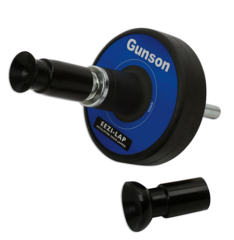

Salut, j'ai démonté ma bielle bizarre N°2 et je l'ai remplacée par la bielle achetée sur Ebay US récupérée chez FUFU à Torrance, j'avais un affreux doute sur la différence de masse entre 2 bielles issues de moteurs différents, j'ai pesé 3 ensembles bielle / chapeau / boulon / axe / piston, je ne trouve pas plus de 5 grammes d'écart, ça me semble correct...
J'ai attaqué le rodage des soupapes, de la première pour être exact :S :S :S , j'me souvenais plus comme c'était chiant :angry: :angry: :angry: , je viens d'acheter usr Ebay un appareil à monter au bout d'une perceuse et qui reproduit le mouvement oscillatoire qu'on doit se taper à la main pendant des plombes...j'vous dirai ce que ça donne...
p'tite photo du bousin .... Image
Extra, ce truc ! J'ai eu entre les pattes un engin similaire, mais à manivelle...Tu tournais des plombes aussi, mais toujours dans le même sens...
Bon, celui que j'avais était mort, et ne marchait plus bien, mais ça devait être top !!;)
MessagePosté: Sam Nov 19, 2011 7:46 pm
Extra, ce truc !
Ouais ça a l'air bien, et à 38 Euros, j'risque pas grand chose ;)
