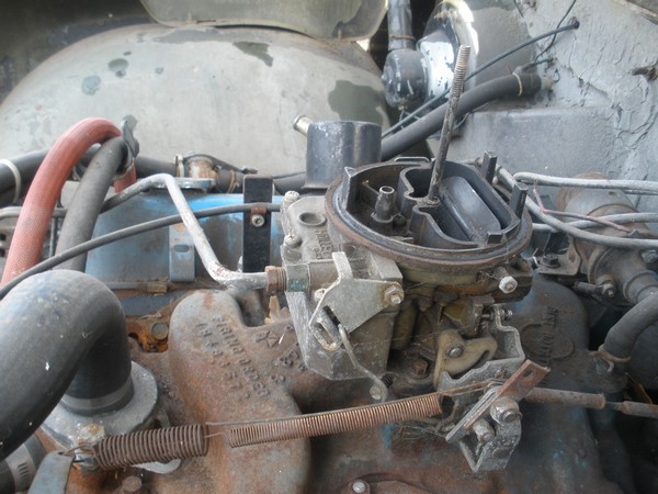

serieusement je ne vois rien sur la revue américaine qui me dit qu'une partie de l'echappement passe dans l'intake pour permettre de rechauffer le bi-lame du starter et si c'etait bien l'echappemment je n'aurais pas de probleme pour l'echauffement du bi-lame hors j'ai ce probleme de chaleur sur le bi-lame.
c'est pour ça que je pensais que le liquide de refroidissement circule dans le collecteur pour rejoindre les culasses
le liquide de refroidissement chauffe rapidement pres des culasses
dodgefred tu parles de plié la tige du choke pull-off mais pourquoi ?
le choke pull-off fonctionne bien il se tire a fond et comme la tige du starter (bi-lame) ne descend pas vite avec la chaleur il ne peut tirer plus qu'il n'a la possibilité
je demarre mon moteur et je laisse 2 minutes et ensuite j'accelere et la came ne bouge pas
je vais me repeter mais je suis obliger d'attendre 15 à 20 minutes pour voir que ma came bascule et que le ralenti accéléré cesse. Entre temps j'essaye en coupant manuellement le starter et si je remets un coup de gaz , hop ça passe en raleti accéléré.
phil64 , effectivement sur ma came j'ai 3 step de reglage et je n'ai pas "heat riser manifold valve" donc pour moi pas de passe possible dans le collecteur d'admission pour rechauffer

Dodgefred aurais-tu une photo ou des photos des intakes de 318 pour voir cette histoire d'echappement , je suis curieux

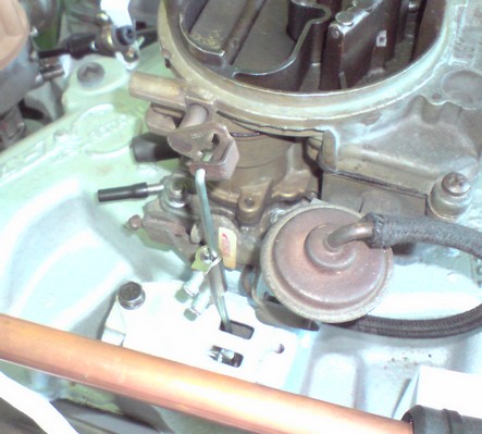

c'est la bielette du choke pull-off qu'il faut plier pas celle qui va au bilame :woohoo: debranche le et avec une pince ferme le v du choke pul-off ..:whistle: mets une cale d'épaisseur de 1mm ferme ton volet et jusqu'a contact avec ta cale et p ferme ton V c'est aussi simple que ça :lol: :lol: :whistle:

à la base on m'a dit de plié la tige du bilame (du moins c'est ce que j'ai compris ) quand j'ai dit quelle etait droite.
je vais plier la biellette du pull off et je verrais (c'est effectivement le pull off qui permet de couper le starter)
la tige avec le bilame sert juste a positionner le volet fermer apres ce n'est pas lui qui retire le starter mais le pull off avec un coup sur la pédale
je pense que j'ai compris
je viens de remettre la tige du bilame droite et le volet de starter se ferme avec 2/3 mn de jour et la vis e ralenti accéléré est a fond sur la came
si j'ai bien compris le volet de starter se ferme avant le demarrage et la came bascule ce qui ouvre legerement les 2 volets du carbu
Apres des que le moteur tourne la dépression sur le carbu aspire le diaphragme du coke pull off et sa tige doit tirer sur le volet
Un coup d'accélérateur et la came se deverouille et choke pull off tire a fond le volet afin d'ouvrir le volet du starter.
J'ai essayer sans demarrer en debloquant la came , je remarque que le choke pull off ne tire pas a fond le volet .
si j'ai bien compris je dois plier ce fameux V qui se trouve sur la biellette du choke pull off
mais ce choke pull off n'est pas réglé d'usine normalement ??????
le bi-lame lui va se rechauffer et si je coupe le moteur il va repositionner le volet en fonction de sa temperature de chauffe du bi-lame
est-ce que j'ai bien compris ?
Image Image

j'ai enfin compris que le starter ne s'enlever pas grace au bi-lame mais s'enlever gràce au réglage des biellettes de cote de carbu ( choke pull off et came)
