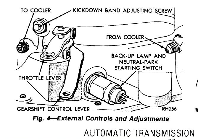

Image Image

donc sur le coté la pate du dessus est le kick et celle du dessus le shifter , si j'ecoute bien

Mais tu m'inquiètes un brin, là...T'as pas été tripatouillé le "kickdown band adjusting screw", dis moi...?
Parce que quand tu parles de "règlage sur le côté", d'un seul coup, je tremble...

ce n'est pas moi , c'est mon mecano qui me dit sur le coté ,
sinon l'incidence du reglage autre que celui du kickdown ?
peut au mieux ou au pire faire quoi ?
et si le shifter a etait regler ?

Mais, ton "mécano", il a touché à la vis de réglage de la bande de kickdonw ?? Ou toi-même, tu y as touché ?
Parce que si c'est le cas, ça expliquerait pas mal de choses...
Cela dit, un changement de culasses qui entraînerait un tripatouillage de la vis de réglage de bande de kickdown, je vois pas bien le rapport, mais bon...au point où on en est...

Arrête d'écouter ce branque qui n'y connaît que dalle, et fais ce qu'on te dit sur ce forum...Y'a pas mille façons de régler une bon dieu de tringlerie de kickdown, bordel, et c'est comme sur la vidéo, point barre...:whistle:

, je vais voir le mécano de chez moi je lui dit , suite a tes infos le kickdown est a régler ,il voit ta vidéo et il me dit je peut te le faire mais il est honnête et me dit j'y connais pas grand chose en v8 automatique , je lui ait amener la voiture et chaque fois que je vais au boulot on fait une synthèse des infos et des liens que vous m'avez donné , qu'il va ensuite voir et fait ou pas ,
je viens de l'appeler , il m'a dit kickdown sur le coté mais il ne pas pas dit si il parlé de la pate du dessus ou du dessous
mais moi je suis pizzaiolo et patron de restaurant et lui garagiste , : comme je dit toujours chacun son métier
voila , c'est pour cela que ce forum est vraiment utile pour moi ;) ( voir ma signature)

tu m'a pas dit l'incidence si c'est la pate du shifter qui a etait regler ? ca donne quoi ?
