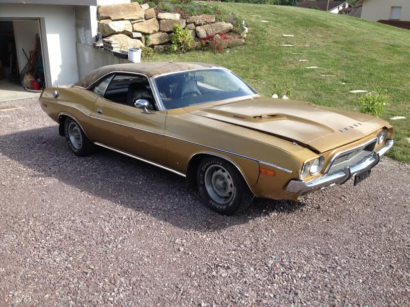

elle etait dans ma présentation, mais la revoila :unsure: Image

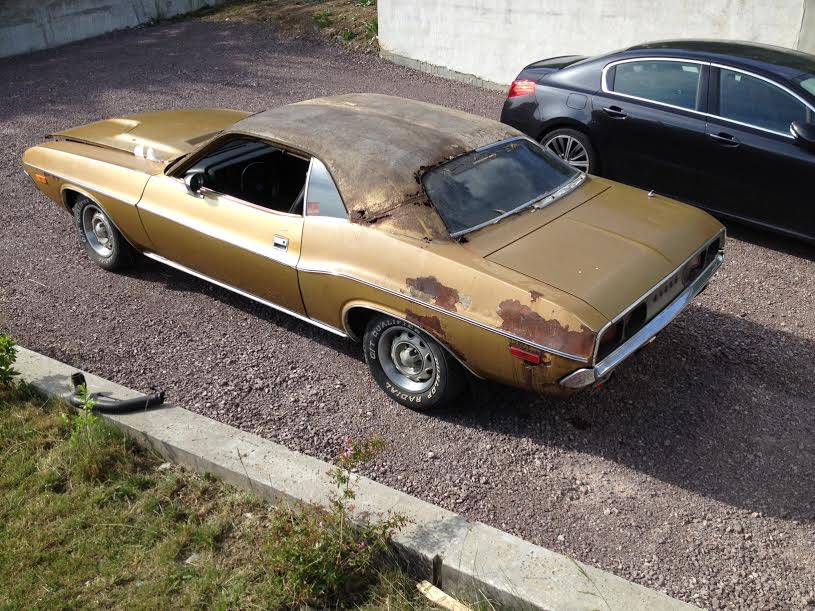

coté qui fait mal :sick: Image

Cette couleur peut être beurck:sick: pour certain; moi j'adore je trouve ça classieux :P après un bon rafraîchissement elle va péter du feu de dieu cette tire

Elle est canon merci pour les photos:woohoo: :woohoo: :woohoo: je fais des concentrations depuis les années 80, elle me rappelle rien, et à l époque ou elle roulait il y en avait pas beaucoup qui n étaient pas bidouillées, rehaussées etc... Elle était pas dans le milieu je pense;)
elle etait sur suisse, le peut que je sais elle a plus passer de temps sous une bache, et 17 ans dans un box
elle etait gold avec le toit vinyl blanc, ce qui a pourrie le toit :sick:
