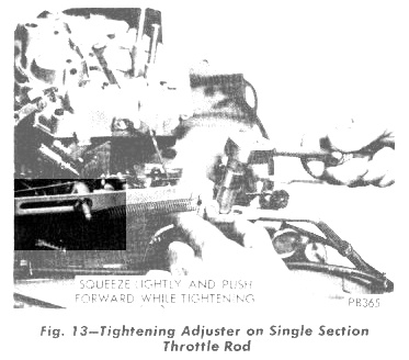

Je serai aussi d'accord sur l'origine du problème d'après la photo. Normalement il faut repousser la tringle de KD à fond vers l'arrière .. oups j'édite et je reviens ...
En effet moi je voyais comme les premières Torqueflite et c'est pas tout à fait pareil , voici des extraits du FSM 1973.
La figure 9 qui manque et qui montre l'outil installé sur l'axe du throtle lever. En fait il tire en butée vers l'avant le throtle lever "against its stop"

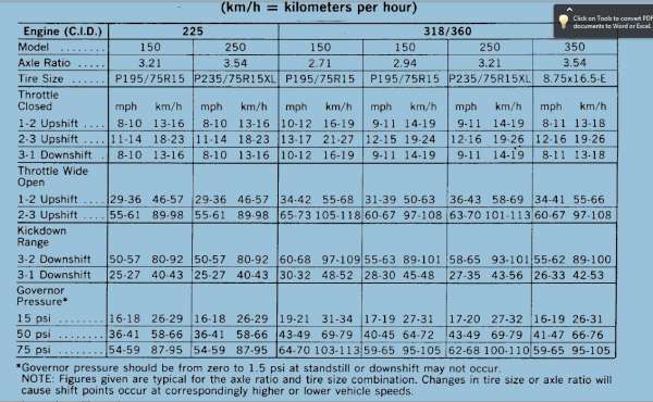

donc ma question est le trottle wide open ou le trottle closed , qu'est ce que c'est ? moi j'ai le 250 avec un ration de 3,21

j'ai en ce moment les passage de vitesses en rapport avec le trottle wide open suffirait de le fermé , mais c'est quoi ?
 Sujet du message: Re:question boite auto
MessagePosté: Sam Oct 13, 2012 5:15 am
trottle wide open: accelerateur a fond.
trottle closed: accelerateur au repos.

Throtle (avec un h svp) body = le corps du carbu là où se trouve les papillons.
Les valeurs du tableau indiquent le passage des vitesses si les papillons sont fermés (donc si tu roules au ralenti) ou ouverts à fond.
Si tes vitesses passent aux vitesses "wide open throttle" c'est que le "throttle lever" de la boîte est à fond vers l'arrière. A vérifier à l'arrêt s'il est dans la position de la figure 10 de mon précédent courriel ( en butée vers l'avant )
Si la tringlerie est comme sur ta photo de la page 4 de ce sujet (serré tout à l'avant de la lumière de la tringle) c'est pas bon du tout !!
Regarde bien le positionnement du serrage sur la photo du manuel (ou celle de mrbenou)

oui ce levier DOIT etre vers l'avant de la voiture!

je n'ai pas de réglage a la barre a ce niveau la , et le trou ovalisé de la barre se trouve au milieu réglage kickdown fait
on dirait que mon carbu est a l'envers car tout est fait d'origine pour tiré cette barre vers l'arriere ......
