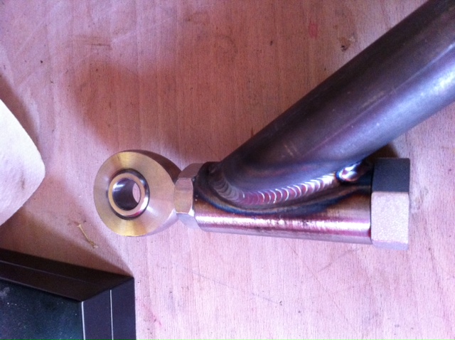

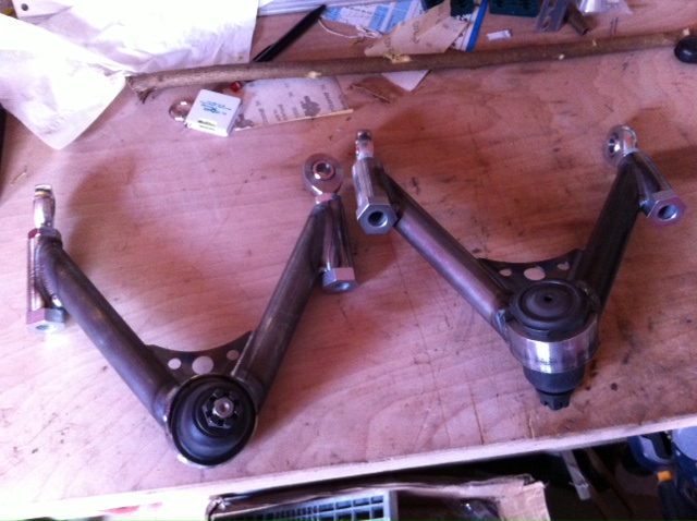

La première livraison est arrivée :
les bras de chez magnumforce. je confirme que c'est de la belle fabrication. :P
quelques photos. Image
 Sujet du message: Re:K member maison
MessagePosté: Lun Mar 05, 2012 3:28 pm
Messages: 1119
le système de réglage est top. le réglage se fait les bras montés. juste le contre écrou à dé serrer.
un jeu d'enfants Image

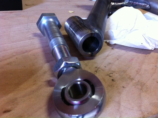

détail du réglage, ça peut donner des idées à certains et ça permet à tous les autres de comprendre le principe (que je ne comprenais pas avant d'avoir le bras entre les mains)
filetage, taraudage, contre écrou : rien de plus simple.
un tour en peinture et je commence le montage.
la suite des pièces devrait arriver d'ici une semaine. Image

romain écrit:
P'tain, j'suis tombé sur les photos avant de lire le texte, et j'me suis dit: "Punaise, comment y touche sa bille au Tig, l'gars Romain !!:blink: :blink: "
Puis aprés j'ai lu...;)
Ca n'enlève rien à tes magnifiques soudures au Mig...;) ;)
