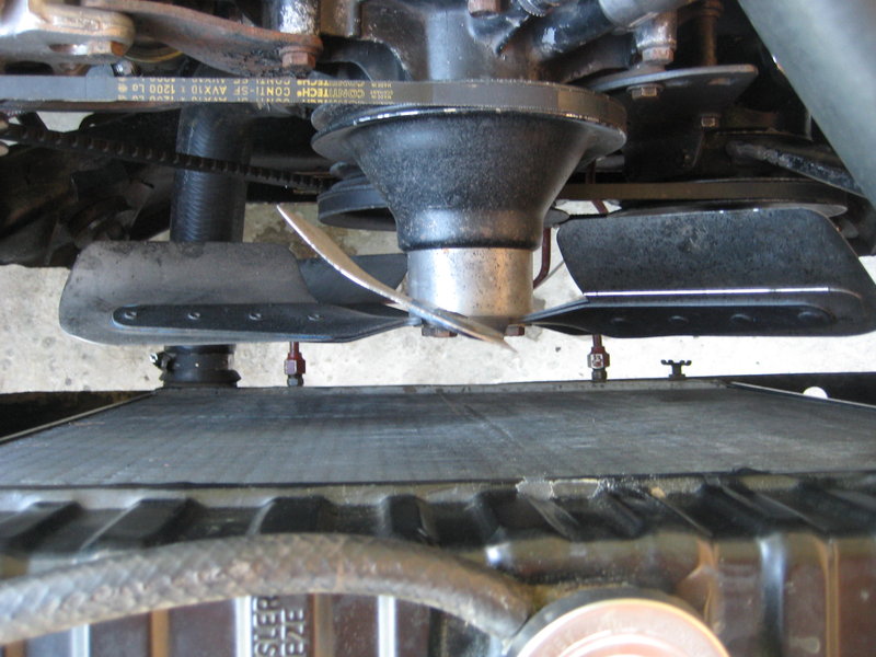

Bon avec une photo c'est mieux........
Je pense que le ventilo est d'origine.
J'ai 5 cm entre l'axe du ventilo et le radiateur ....

Les fan shroud sont généralement monté d'office sur les modèles avec A/C mais il n'est pas étonnant qu'il n'y en ait pas d'origine si tu n'as pas la clim et à l'époque ça chauffait pas , même avec le thermostat d'origine (qui doit être un 180 plutôt qu'un 160).
Vérifie en effet l'avance , trop de retard = surchauffe.
Ensuite fais vérifier le radiateur pa run pro. S'il est colmaté, usé, fuyard (classique après test) tu n'as plus qu'à penser à un faisceau neuf (2 ou 3 rangs) et surtout pas les m**des chinoises rockauto/summit avec des boîtes à eau en plastoc et un faisceau alu. Irréparable en cas de fuite ...
Moi sur le Ford j'ai fait refaire le faisceau (en cuivre !) et ça m'a coûté 20 % de plus qu'un sur Rockauto si on compte taxe et transport. Et là je pars avec une garantie 1 an !!!!

On dirait un flex ton ventilo
