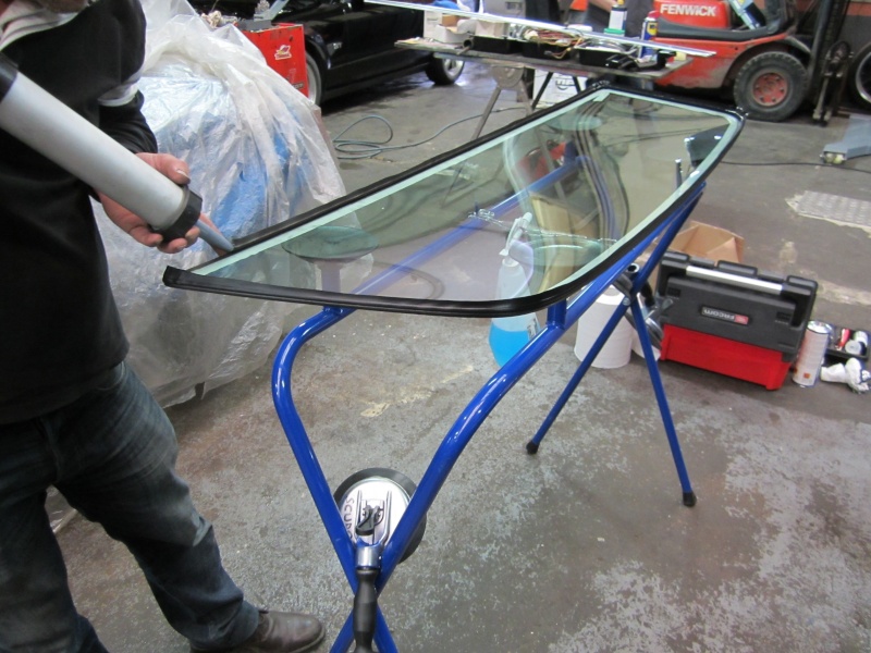

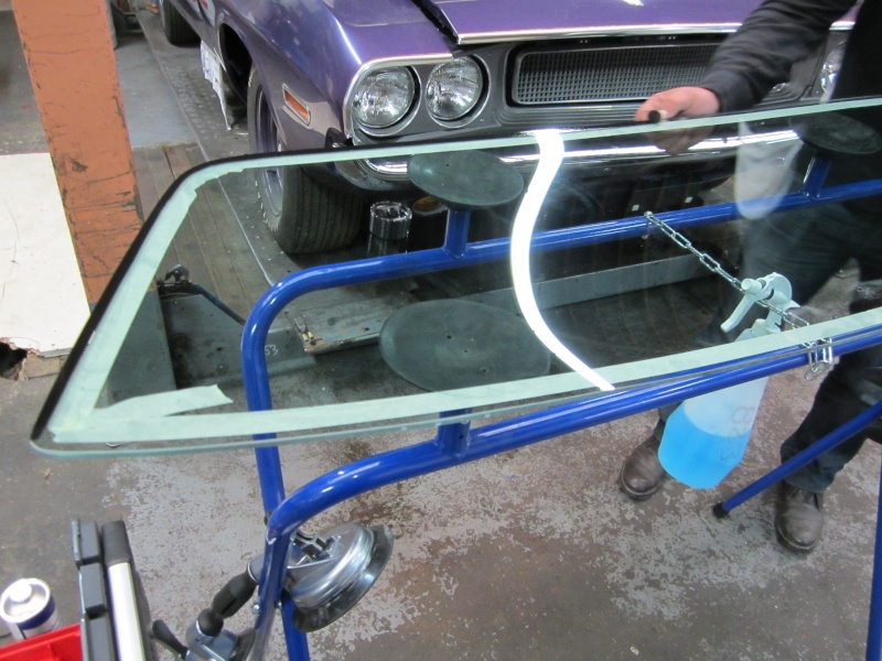

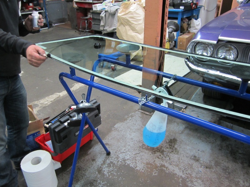

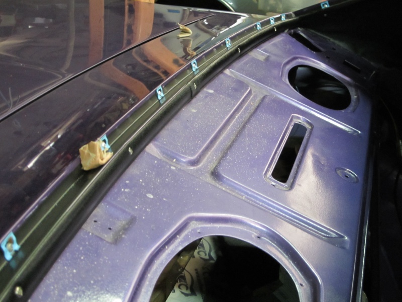

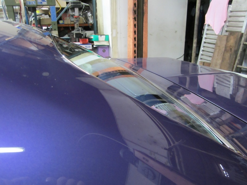

MessagePosté: Lun Fév 01, 2016 3:29 pm
Enregistré le: Dim Mai 13, 2007 11:50 am
Messages: 330
MessagePosté: Lun Fév 01, 2016 3:40 pm
Impécable.Travail de Pro. :whistle:
MessagePosté: Lun Fév 01, 2016 5:28 pm
ça me rappelle l epoque ou je devais en faire 6 par jour :( :doh: :shifty:
MessagePosté: Lun Fév 01, 2016 5:30 pm
Merci Petit Homme pour ces photos :handgestures-thumbupright:

Sur les photos 2 et 3 la personne passe un produit noir sur la vitre je me demande ce qu'est ce produit peut être un primer???
et ou peut on trouver ce kit?
MessagePosté: Mar Fév 02, 2016 5:43 pm
Exactement,c est un primaire d accroche pour ton joint PU.
http://www.peinturevoiture.fr/326-primaire-d-accroche-des-joints-pu.html
Tu peux même commander la cartouche de joint en même temps.
