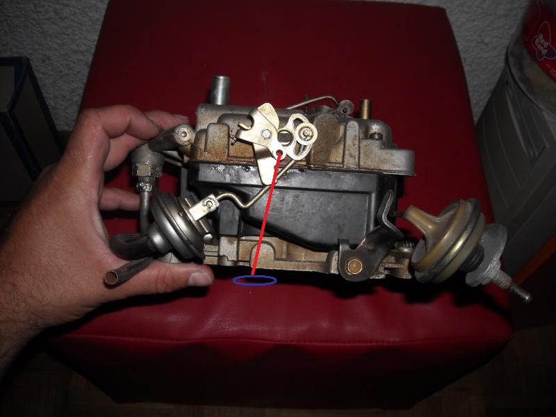

hello voila un carbu carter thermo quad que j'ai récuperer pour mon dodge van 1980 qui as un 318ci
sur ce van il y avais un carbu holley que j'avais démonté pour le mettre sur mon camper ! et la je veux remonter ce carbu qui et la monte d'origine !
qui peux me dire a quoi serve les tuyau marqué d'une fléche et si il y en as (les dépression) que je peux condamner
merci pour le coups de main
sur mes haynes je n'ais pas a trouver de schéma pour rebrancher ce carbu malheureusement :mwarf:

je ne vois pas bien sur ce cliché mais je peux te dire déjà :
- en bas au centre cet orifice est relié au "breather caps" sur un de tes cache culbu il sert à récupérer les vapeurs d'huile (pas obligé de le brancher) mais faut le boucher si tu ne t'en sert pas
- ceux de gauche et de droite, un seul est normalement relié à la capsule de dépression située sur ta tête d'allumage, en général celui de droite mais faut voir avec la doc constructeur, l'autre doit être bouché avec des bouchons spécifiques.
- en haut à droite, je pense qu'il doit être bouché aussi.
- le gros en haut, ce doit être l'arrivée essence, mais je ne vois pas bien sur cette vue, il faudrait d'autre photos sous
d'autres angles.
- la capsule en bas est sur le strater (enfin je pense, c'est pas net sur cette vue) et là je sais pas
le mieux est de trouver la doc pour ce modèle de carbu.

numerote tes fleches et fait d'autre vue mais rumblebee a deja donne quelque reponses
la capsule sert a foid a un ralenti accéleré (pas indispenssable )
mais les utilisations sont variable selon les autos et les années donc c'est simplement des possibilitées
si ton americaine tient pas la route c\\\/'/est que tu vas trop vite

merci pour toute vos réponses ! pour mon model c'est un dodge van 150 custom de 1980 avec un 318 ci sans clim
il avais un holley avans donc moin de dépression :unsure: d'ou mon souci celui ci as plein d'entrée et je ne sais pas ou les brancher mais a voir je peux toute les condanner :)
il y a juste le starter que je ne sais pas ou connecter :unsure:
et j'ai remis le tuyau d'arrivée d'essence sur ces photo ;)
sur cette photo on vois une autre dépression qui vas dans le corps plastique du carbu (entre le starter et la dépression déjà condamnée ) je peux la supprimer aussi ?

bon ben ya rien à ajouter, c'est tout comme je t'ai dit, monte le comme indiqué si problème dit le.

sur la pipe d'admission tu a un ressort thermique en bleu qui ouvre le stater
et une biellette relie les deux
j'ai pas trouver de photos
remonte le carbu et si tu a des tuyaux que tu sais pas ou mettre ont essaiera de t'aider
en attendant bouche toute les depressions

Tu as peut -être une dépression pour les commandes de chauffage?
Ton carbu fait combien de CFM?

je ne sais pas c'est un carbu d'origine pour un 318 de 1980 démonté d'un camping car qui est parti a la casse :unsure:
c'est un model d'origine je pense 450- 500 cfm max
