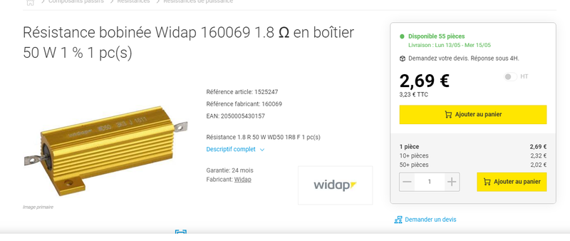

je vais aller voir ça sur l’ohmmètre 10,35 , mais non il n'y a rien d'inscrit au sujet d'un ballast sur la bobine et sur l'allumeur j'ai cette inscription
20150914_190630.jpg [ 2.83 Mio | Vu 2990 fois ]
et cette résistance peut le faire ou pas au cas ou
A+
resistance.png [ 198.12 Kio | Vu 2990 fois ]
 Sujet du message: Re: recherche ballast
MessagePosté: Mer Mai 08, 2019 1:58 pm
Oui ça va aller question puissance. Mais la valeur c'est plus faible qu'il faut, plus le ballast a une résistance importante plus tu perds du jus. Reste sur 1 ohm ! https://www.conrad.fr/p/resistance-bobi ... cs-1525170
Après si tu tiens à laisser le ballast Conrad il faudra le fixer sur la cloison pare-feu qui servira de radiateur. Sinon il pourra jamais dissiper la chaleur.
