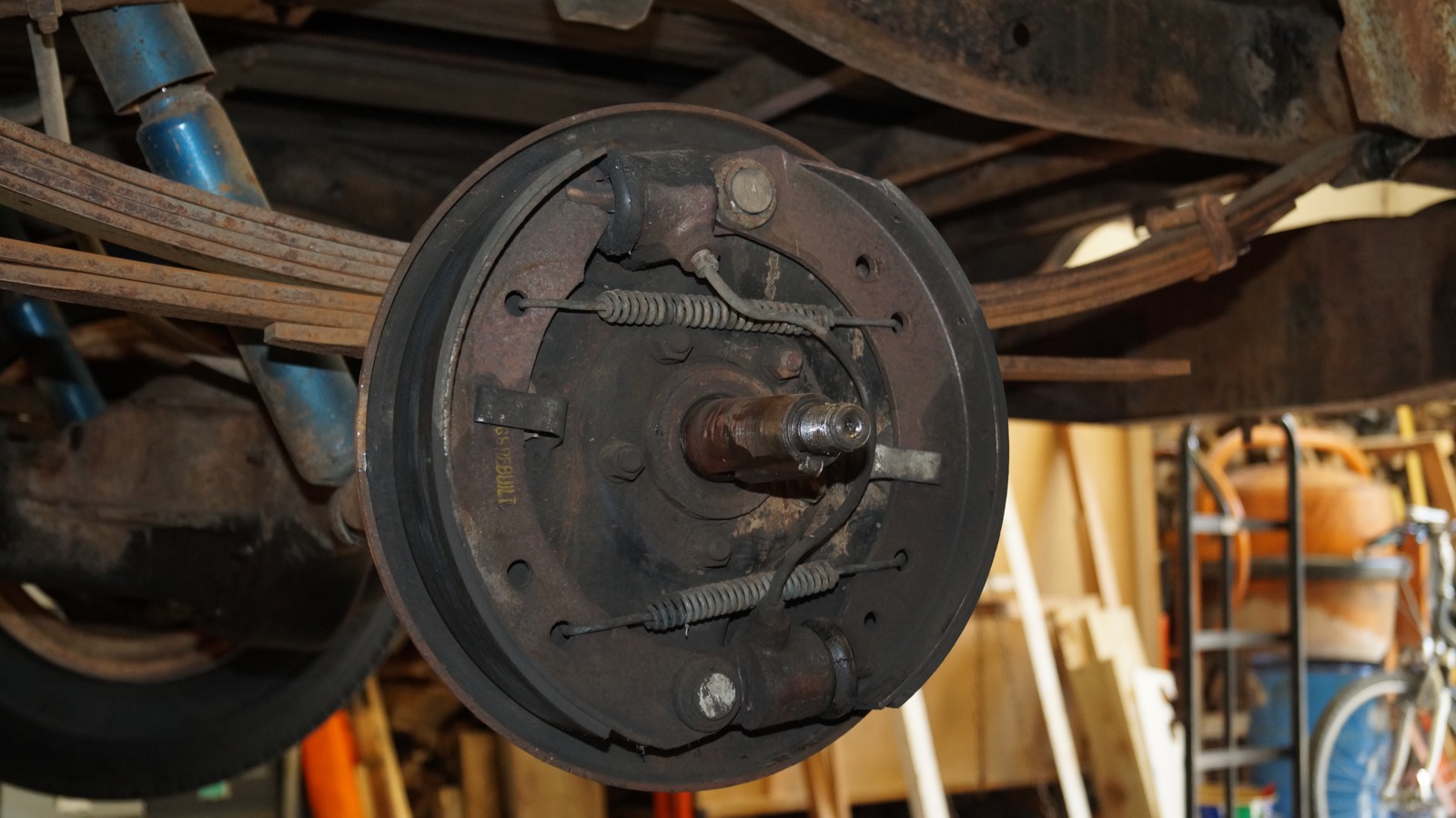

Yeeessss !!!
Après un gros serrage nocturne sur le Wilmonda (c'est la marque écrite sur le bras) puis un reserrage matinale avec un gros coup sur la tronche ...
ça a fait "pan" et le tambour est sorti. Bonne surprise à l'intérieur, c'est tout beau. Je pense que je vais me contenter de monter des coupelles et des cache poussières neufs juste pour assurer

c'est marrant se montage à 2 cylindres de roues
 Sujet du message: Re: Freinage Dodge D100 58
MessagePosté: Mer Aoû 10, 2016 10:16 am
C'est de série à l'avant sur les mopar jusqu'en 63-64. A l'arrière je ne connaissais pas mais ça semble logique pour freiner plus fort vu qu'un pick-up c'est souvent chargé.

Bizarrement à l'avant c'est un montage classique avec un cylindre à double pistons. Sachant que les tambours sont de même diamètre à l'avant et à l'arrière et que les mâchoires de frein sont également identiques, je ne sais pas répartition avant/arrière qui a été prévue par les ingénieurs de l'époque.
Pour ce que j'ai pu en voir en roulant à vide ça bloque facilement de l'arrière.
