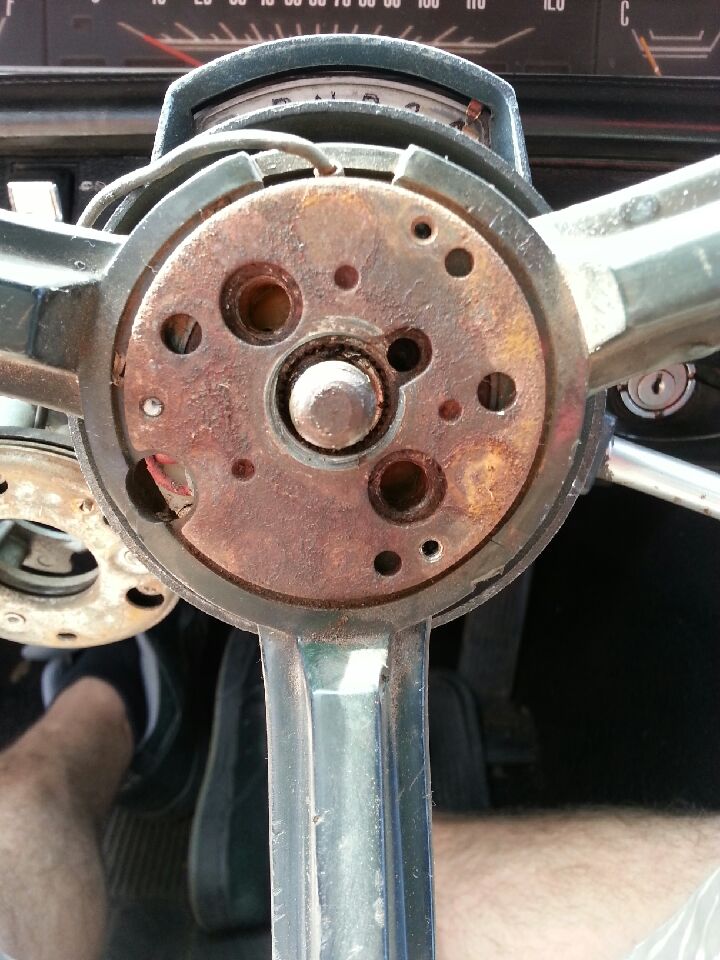

J'ai tenté de démonter mon volant mais je suis bloqué par cette pièce une espece de grosse rondelle. Quelqu'un sait il comment ca ce vire? Image

Si je dit pas de connerie, tu dois y mettre un arrache volant, t'en servir pour pousser la plaque métallique et ainsi te libérer la petite bague au milieu et ca viendrais tout seul

exacte moi je m etais fait un arrache volant sur mesure pour ma titine
tu vis la patine de l arrache volant sur la piece avec les vis du volant dans leurs logement respectifs puis avec la grosse vis central, que tu visse ca tire la pièce et ca la sort des cannelures :)

t'as fabriqué ca avec quoi? T'as une photo? et pour remettre le volant c'est pas trop casse couilles?

dans l esprit la prise de cotes donne ca:

et ca ressemblait a peu pres a celui la le mien

non si tu remonte tout comme c etait, pas specialement de soucis
