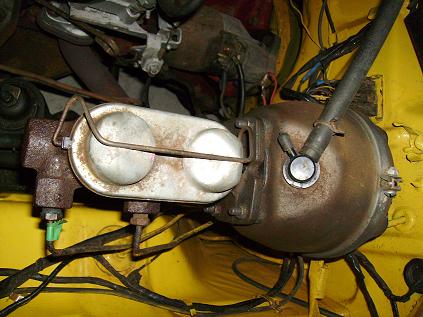

Voila, j'ai un petit problème avec mon slant 6.
A chaque fois que je freine le moteur a des accoups comme si il s'étouffait. Et quand le moteur est encore froid il cale carrément..
A quoi cela peut il être du d'après vous ???

Y aurait pas une prise d'air sur le poumon de freins ?
J'y connais rien mais ça coûte rien de regarder ;)

Hum... si je crois qu'il y en a une...
en fait voila le truc des freins.
j'ose pas trop y toucher en fait.

Ta durite qui va du Master Vac à la pipe d'admission a déjà été débranchée; le clips de serrage n'est pas à sa place. Par contre il a l'air d'origine.
Débranche cette durite, tu n'auras plus d'assistance de freinage, fais un essai comme ça, les freins seront dur mais présent et tu verras si ton moteur cale. Je crois aussi dans ce cas de boucher la durite avec une vis...;)

Ok merci !
Je vais faire un essai comme ca ce week end, je vais voir ce que ca donne...
