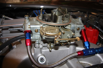

Aujourd'hui je n'ai réglé que le niveau de cuves car je savais que ça avait bougé. La voiture et le moteur ont 1800 miles donc le reste est supposé OK.
Le niveau de cuve est un peu juste à régler. Le niveau d'essence doit arriver à fleur du bas de la trappe de visite. Moteur tournant. Avec les vibrations et la capillarité de l'essence, c'est pas au mm près...
Par contre et comme attendu, le problème d'auto-allumage persiste. Donc samedi je vais faire l'avance. Pour l'instant je m'entraîne à cligner des yeux pour voir les repères sur le volant.
Ce qui me semble étrange c'est que ce problème n'existe pas à température basse, et empire avec la température. Lorsque la voiture est bien chaude, le moteur repart fort et finit dans un nuage de fumée qui repart par le carbu.
Si c'était un pb d'avance, le problème existerait à toute température, n'existerait-il pas?
Le carbu est un Holley 4150 avec "Vacuum secondaries". Image

cliquetis à chaud, c'est normal si tu es trop pauvre (bougies blanches) ou si tu as trop d'avance ou de compression.
