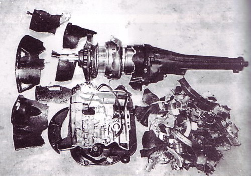

Le "Bolt in sprag" remplace le sprag d'origine qui n'est que pressé dans les cannelures du corps de boite. Le "bolt in sprag" est lui boulonné et donc plus résistant. Il existe aussi un "ultimate sprag" qui possède 6 vis de montage au lieu des 4 du kit TCI.
Si le sprag lache la boite éclate. :side:
Le sprag peut lâcher en 1ere (d'out l'intérêt de faire ses burns en 2nd puis en 3eme)
Il peut lâcher en cas de casse de l'arbre de transmission ou d'un arbre de roue...
Le sprag est en danger :lol: si le valve body est modifier en reverse manual ou avec certains trans brake.
Il faut noté qu'une boite équipé d'un sprag renforcé peut éclater quand même car après le sprag c'est le "front drum" qu'il faut changer pour un renforcé.
En gros on a pas vraiment de raison d'utiliser ces pièces si on ne compte pas taper dedans sévèrement (burn, drag,...) ;)

MessagePosté: Mer Déc 07, 2011 5:45 pm
makss écrit:
Le cauchemar... Image
