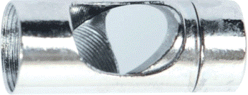

Par curiosité, je tente l'aventure intérieure, je démonte une bougie et l'enfile le flexible dedans... quand je le ressors, mince, une partie de l'embout miroir reste à l'intérieur ! C'est une pièce de moins de 2 cm, et j'ai perdu la partie supérieure d'environ 1 cm... ( je tente de joindre une photo de la pièce en question )
j'ai tenté diverses manoeuvres de repéchage, aimant, aspirateur... sans résultats.
Vous me confirmez que je n'ai plus qu'à déculasser ???

:P c'est ballo ! pour moi t'as pas la choix ! tu peux tomber la culasse :S
MessagePosté: Lun Nov 28, 2011 1:36 pm
Beaucoup trop risqué pour les "solutions miracle"
Je démonterais aussi... en plus c'est pas "super" long
Alors que si uns pièce restait, ce serait surement plus long et plus couteux...

Il existe pour pas cher maintenant des caméras sur tige souple exprès pour visionner dans les trous, moi j'essayerais ça avant, avec un fil de fer pour essayer de récupérer la pièce, à voir... bonne chance!
MessagePosté: Lun Nov 28, 2011 5:10 pm
c'est vrai quand n'y allant gentiment , en mettant le piston au plus haut sans que ça force avec la pièce dedans bien sur , et un fil de fer en forme de crochet , tu as un minuscule chance .

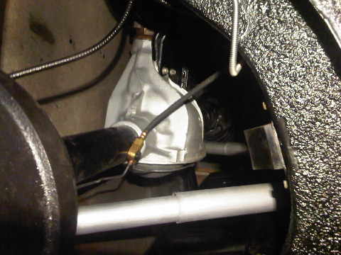

Tout fonctionne bien, alors j'ai commencé par un peu d'entretien et remises à neuf, techniquement à ma portée ( Traitement anti-corrosion, corps creux, Silent bloc AV/AR, circuits de frein, pont arrière, pompe de DA...) voir photo ci-jointe Image

Pour l'embout d'endoscope, je tenterais le démontage de toutes les bougies puis de faire remonter le piston du cylindre dans lequel se trouve l'embout en faisant tourner le villebrequin. Attention il faut y aller tout doucement et être à l'affût du moindre point dur.
Ainsi, tu pourras faire remonter l'embout qui sera plus facilement attrapable par le trou de bougie.
