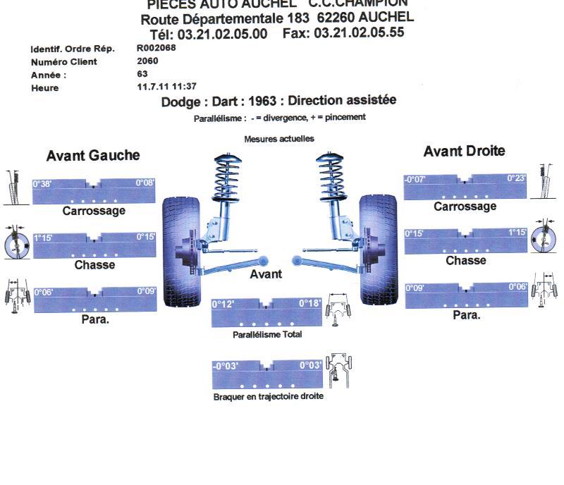

je suis possesseur d'une Dodge Dart de 1963 2,8l coupé. Je suis a la recherche des cotes pour régler mon parrallelisme. Auriez vous des informations sur les Réglages.
Merci d'avance .

Bonjour,
Merci beaucoup pour l'info qui va beaucoup m'aider. ;)

Un truc me surprend et me titille: pourquoi les tolérances de carrossage gauche ne sont pas les mêmes que celles de droites? c'est pour compenser le poids du conducteur, le couple engendré par le moteur sur la caisse...ou alors un truc plus con?
MessagePosté: Lun Juil 11, 2011 12:48 pm
C'était (on suppose) à cause des routes au profil plus "bombé" autrefois que maintenant
MessagePosté: Lun Juil 11, 2011 1:11 pm
Messages: 7785
Après moult pourparlers avec le "régleur" de train avant pour lui expliquer que les routes sont droites aujourd'hui, il a fini par accepter de mettre les deux roues à plat "à mes risques et périls et en dégageant toute responsabilité en cas de problème". Comme disait l'autre : jusqu'ici, ça va !
D'un autre côté, je me voyais mal rouler avec un roue droite et l'autre de traviole, l'usure régulière de mon pneu avant droit tend à prouver que j'ai raison...
