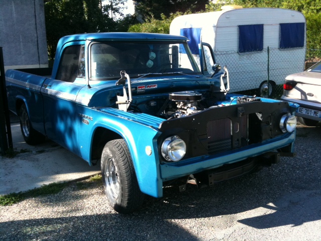

bon ca yest premiers tours de roues hier aprem...
l'exitation est vite retombée après quatre heures de purges de freins, de redémontage de maitre cylindre et donc repurge.
la pédale ne remontait qu'3/4
ce qui en ressort de ces freins, c'est que tout est neuf, maitre cylindre, flexibles, machoires, ressorts cylindres de roues, rectif tambours et que ca freine que dalle mais la pédale remonte
j'ai bien mon petit té sur le pont qui fuit, pourtant j'ai monté les raccords au téflon, je pense que c'est la pièce qui est fissuré, donc déja ca aide pas, si j'en trouve pas une va falloir que j'en fasse usiné une, la poisse :angry:
je vais tout redemonté pour regler au mieux le retrapage des machoires et repurge
ensuite en ce qui concerne le train avant alors là c'est festival..... le moindre trou la caisse se barre ou elle veut, quand je freine le volant fait un demi tour et j'ai un jeu pas possible dans le boitier :side: u genre un car de tour de volant ....les amortisseurs sont des pompes à vélo mais le coté positif c'est que j'ai plus de point dur dans la direction:lol:
lundi prochain je vais faire le mettre sur le banc para pour voir ce que ca donne
quelqu'un connait les valeurs pour le para? je le mets à 0° ?
mais autrement il tourne comme une horloge, plus de soucis à chaud, il ne chauffe plus du tout, l'aiguille est au milieu
chez moi ya pas de zone indus, donc c'était balade sur la nationale et dans mon blede et les gens que je croisaient faisaient une drole de tete, je sais pas pourquoi :) :)

MessagePosté: Lun Juin 27, 2011 10:48 am
Enregistré le: Sam Jan 23, 2010 8:34 pm
Messages: 815
Localisation: seine et marne fontenay tresigny
. Image

féloches Eric,pour ton té regardes là:
http://www.inlinetube.com/
...et pour le reste,stay cool!ce sont des petits soucis de mise au point par lesquels nous sommes tous passé et qui prennent beaucoup de temps :whistle:
dailly car: 1998 Jeep ZJ 5.2
MessagePosté: Lun Juin 27, 2011 11:17 pm
meme sans capot et calandre il a de la gueule ton pickup alors keep on going meme si la chaleur tombe :lol: :lol: :whistle: :whistle:
