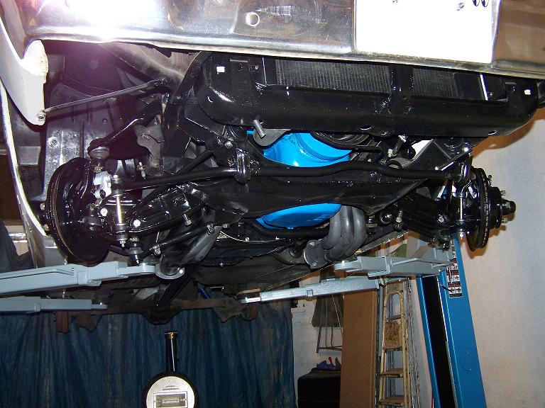

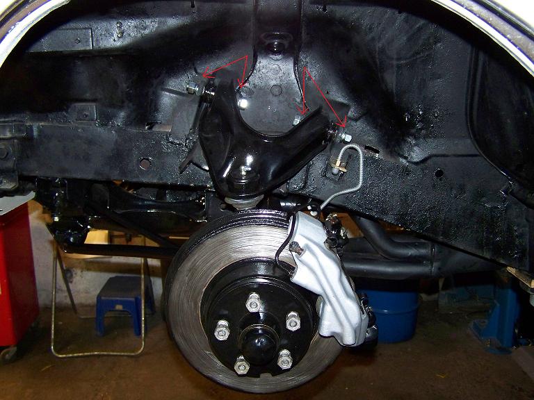

bonjour
je viens de refaire le train avant de ma dodge dart 1968
(sablage de toutes les pièces, remise en peinture et remplacement à neuf de tout les rotules)
après remontage et réglage!!! selon le peut d'info que je possède ,
je viens de faire 50 km et je dois revoir le réglage !!
j'ai penser à la faire régler chez un spécialiste mais sans les donner constructeur ?
et avoir une réponse "je vais essayer" non merci !
si vous avez des infos ou des schéma avec les mesures (en cm!!!) merci

MessagePosté: Mar Juin 14, 2011 7:36 pm
Messages: 2974
T'énerve pas tonton Touf y va te chercher le résultat de la dart 70' faites il y a peut ........ Par contre moi jy travaille donc cela a ete facile mais jy ai passé pres d'une heure un quart avec les reglages des carrossages gauche et droit en plus du parallélisme . Honnêtement tous les garagistes du coin ne veulent pas se faire chier et c'est moi qui me les tapes lorsqu'ils se rendent compte que leur pneus avant se boufe ....

MessagePosté: Mer Juin 15, 2011 8:24 am
Messages: 4395
Dans mais notes, j'ai retrouver sa:
Le 18 mai 2006 : Fabien m'a donné des cotes d'origine 1970, mais ne conviennent pas (les routes sont plate aujourd'hui, pas en 1970).
Réglages piste:
Il a trouvé une documentation.
Pincement : 1/6 à 1/8 de pouce.
Carrossages : doit être compris entre -0,25 et +0,5°. Il vaut mieux rester négatif.
Chasse : le plus positif possible. Il y a peu de réglage.
Voila, si ça peu t'aider :)
MessagePosté: Mer Juin 15, 2011 7:23 pm
Messages: 2974
bonsouaireu ,
Alors mes réglages pour routes ouvertes :
Carossage -0.15° , pincement -0.10° par roue soit -0.20° en total , angle de chiasse 2.5 à 3°.........
Par contre trouver quelqu'un qui prendra la peine de regler cela sur tous les angles bon courage , tu habite où ?
