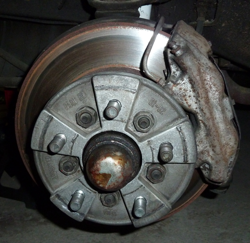

J'ai un petit souci avec la vis de purge des freins avant:
impossible de les dévisser :dry:
Quelle clef utilisez vous pour les ouvrir ????
J'ai également un mal de chien à enlever les vis de la ligne de frein, j'ai réussi à changer la ligne complète à l’arrière mais au répartiteur (proportioning valve) avant impossible de faire tourner les vis, en effet le métal des vis est devenu poreux et se déforme sous la pression de la clef.:dry:
Quelqu'un aurait une astuce pour enlever ces vis récalcitrantes ????:blink:
MessagePosté: Lun Juin 13, 2011 4:51 pm
Messages: 2023
Ah ben c'est bon je viens de comprendre...
j'ai pas les bonnes clefs.... :side: :side:
pour la ligne de frein c'est celles la !
