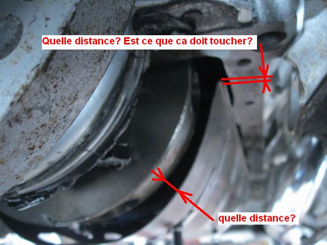

Est ce que quelqu'un aurai la photo d'un windage tray monté car je fais une adaptation pour en monter un de 340 et je ne sais pas comment en régler la hauteur.
Est ce que les cotés doivent remonter jusqu'à toucher le bloc?
Merci! Image

Messages: 1037
D'origine le windage est pratiquement en contact avec le bloc mais en goujons d'origine, sur ce lien le windage Milodon n'est pas mis en contact.
http://www.dustyengineering.com/engine/stroker.html

Messages: 3151
Je te remercie!
Je vais surement tronconner le mien sur les cotes pour qu'il puisse se rapprocher plus du vilo tout en autorisant la descente de l'huile sur les cotés.
