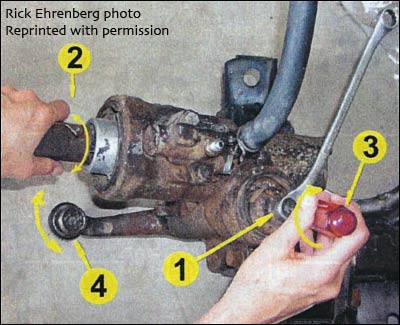

Et si moteur tournant il y a du jeu, quelles sont les possibilités de réglages ?

bricabroc69
Messages : 1601
Re:révision boitier de direction dodge charger 72
Message par bricabroc69 »
celle-ci: Image
