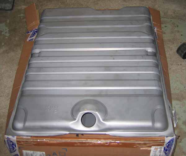

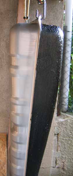

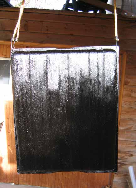

Ils ont été super rapides chez Rockauto, j'ai reçu le réservoir ce matin. Je suis parti acheté le pot de bitume et j'ai traité le dessous du réservoir. Super dur à étaler le produit: ils disent au pinceau mais c'est presque avec le manche du pinceau qu'il faut étaler le produit.
Voici quelques photos.
A+

Ha ba voilà qui est fait et sur la face coté châssis tu le peint aussi ou tu le laisse brut ?
Question: as tu trouvé le feutre d'appui qui va entre le réservoir et le châssis?
A+ B)

Le réservoir est déjà peint anti-corrosion, le bitume c'est juste pour les gravillons. Le dessus restera tel quel. Le feutre entre le châssis et le réservoir sera celui d'origine. J'ai déjà démonté une fois l'ancien réservoir et le feutre est OK.

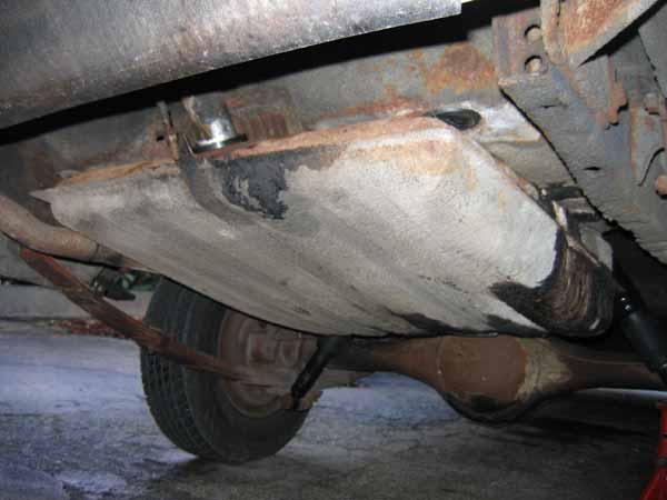

Ce matin, il ne pleuvait pas donc GO.
Voici le réservoir d'origine à sa place.

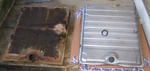

Messages: 401
Les deux réservoirs côte à côte: je ne vois pas différence. Bizarre bizarre car normalement ce n'est pas la même capacité???

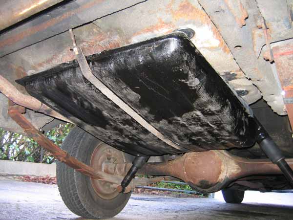

Messages: 401
Voici le nouveau en place. Le blanc en dessous c'ets juste le flash de l'appareil car tout est bien noir.
MessagePosté: Jeu Déc 31, 2015 1:16 pm
Messages: 401
J'ai mis 1h30 pour changer le réservoir et le filtre à essence dans le compartiment moteur, ben oui maintenant l'essence sera plus propre.
J'ai mis 10L d'essence pour aller à la pompe, je n'ai pas utilisé l'ancienne essence, elle sera bonne pour ma tondeuse.
Passage à la pompe et là, bonne surprise: j'ai mis 75L donc c'est la même capacité que l'origine. Je n'y comprend rien à moins qu'il existe différents gallons??
En tout cas, pour le moment pas de fuite.
J'ai regardé l'ancien réservoir et je pense que la fuite haute était au niveau de la sonde, plus exactement autour de la sonde: plein de petits trous.

gallon US liquid: 1ga = 3.7854 l
gallon UK ou Imperial: 1 = 4.5461 l
source Wiki
