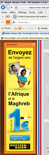

dodge5 écrit:
C'est marrant, en lisant le post, je m'aperçois qu'il y a une pub sur la gauche pour des postes à souder, y a pas, il est fort Big Brothers !!!
pas moi :lol:

hum, j'ai merdu avec l'image Image
