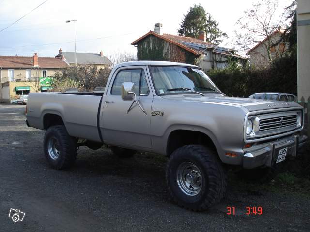

Ce doit être celui-là je suppose:) .
A part le pare-choc avant qu'est de traviole (faut voir si ça aurait pas tapé et tordu ce qu'il y'a derrière), il a l'air propre d'aspect comme ça sur des photos pas top et sale comme doit l'être un 4x4.
Et puis bon signe il est immatriculé dans le département où il est vendu (même si le département est facultatif).
Demande déjà pourquoi il le vend, des fois que ce soit louche.
Les numéros moteurs. (voir si c'est le sien).

Oui c'est bien celui là, j'avais remarqué pour le pare choc ...mais peut être un effet d'optique vu qu'il est garé en pente; :S
Sinon le compartiment moteur me parait en état moyen ...bonne idée de vérifier le N° moteur
N'hésites pas si tu as d'autres infos;)
