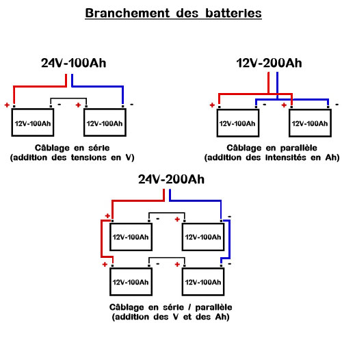

c'est très simple pour les poids lourd comme mon 508 il y a deux batteries de 12v branché en série
donc tu sorts du 24v ,le type a juste prix un + et un - de la même batterie c'est tous ....;)
