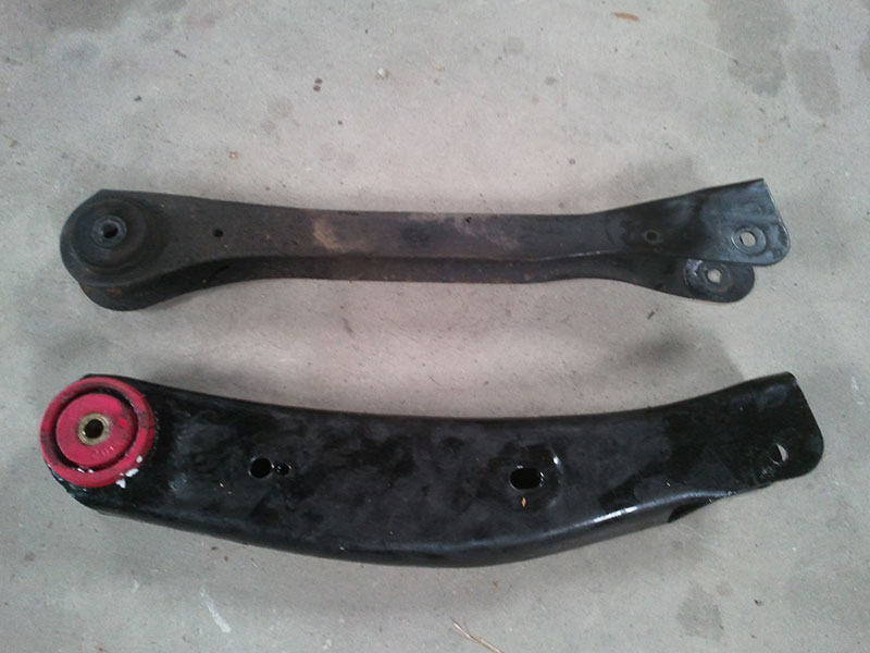

Regardez la différence entre les bras supérieurs ZJ et WJ !.
Les bras ZJ se twistent à la main :lol: Image

je sais je viens de les demonter :S et si je tenais l abruti qui a mis ces vis a empreinte TORX :evil: :evil: :evil: :evil: :evil:
faut dire aussi que c'est monter sur des ponts de mobylettes :P :woohoo: :woohoo: :woohoo:

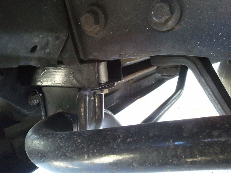

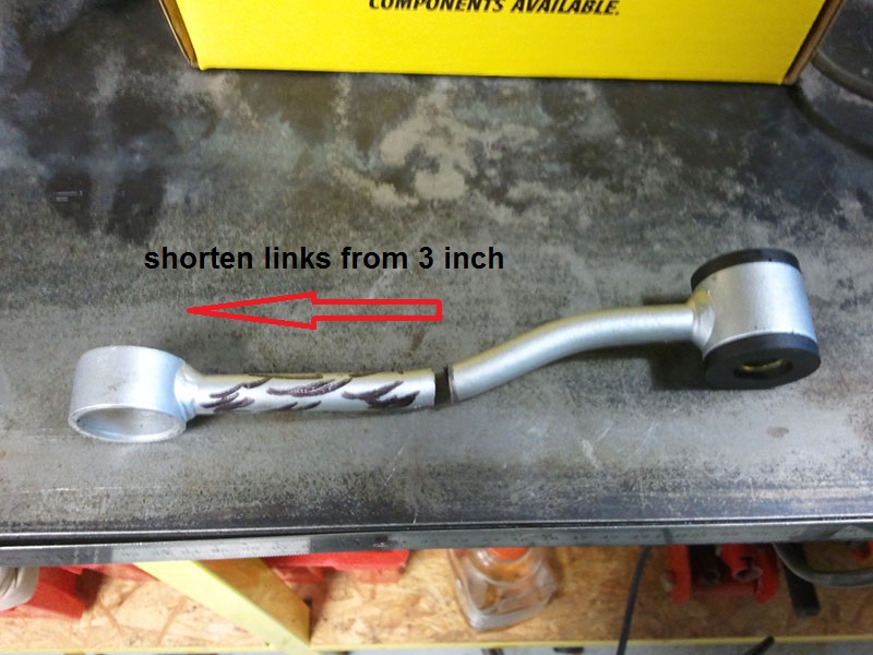

Et puis un petit aperçu de la conversion barrestab WJ. Image
MessagePosté: Ven Jan 30, 2015 5:14 pm
Messages: 3151
C'est une modif qu'il faut combiner à une réfection de train complet.
Il faut aller à la casse ou récupérer sur une épave la barrestab complète avec ses supports et ses biellettes. Demandez même les vis: sur les WJ ils ont abandonné le Torx :side:
Recommandé l'achat du kit silentblocs polyuréthane pour vraiment optimiser le montage.
En suite: bidouille n°1
Raccourcir les biellettes. (valeur pour la hauteur standard sans kit de rehausse)

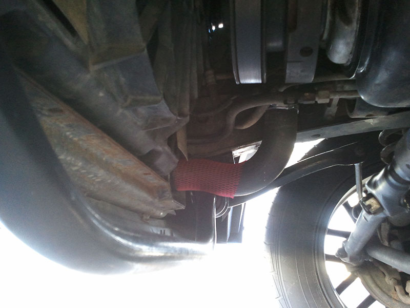

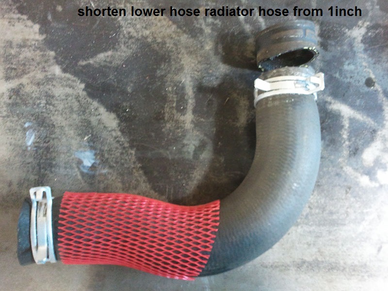

Bidouille n°2:
Raccourcir la durite de radiateur par le haut: Image

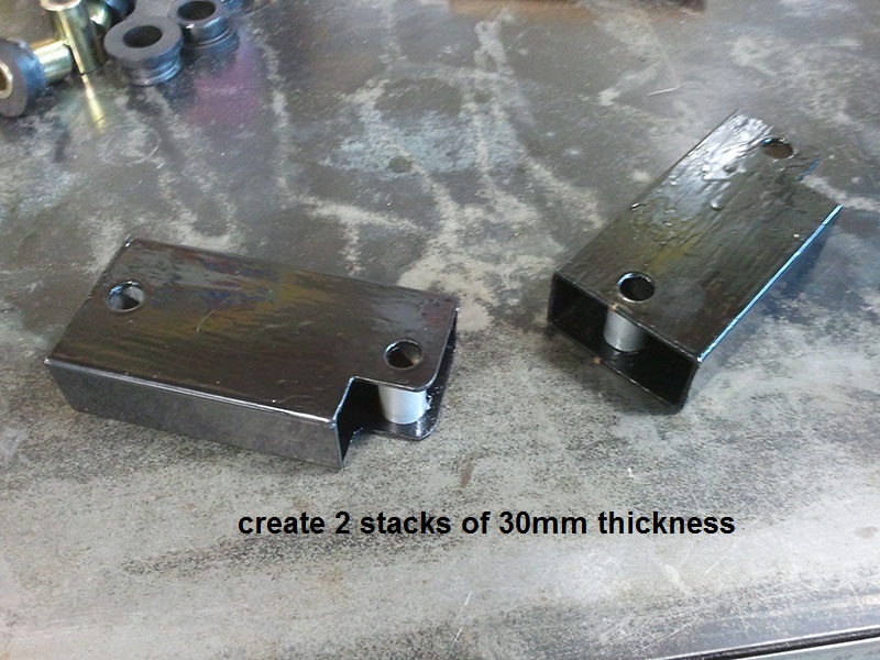

Bidouille n°4
Fabriquer des entretoises pour les supports. Ici en tube d'acier mais l'idéal c'est de l'alu fraisé. Image
Ces cales sont destinées à descendre la barrestab afin qu'elle n'écrase pas la durite de radiateur.
Le compromis cales de 30mm et raccourcissement de la durite d'autant est parfait.

Il faut faire sauter la jupe en plastoc qui est sous le radiateur pour monter l'ensemble.
On profite effectivement des points d'encrage de la jupe pour fixer les nouveaux supports. (aucun danger ce sont les mêmes encrages).
Niveau entraxe, ca tombe bolt on avec les nouveaux supports. Le top!
Eh oui car les branches de la barrestab sont plus longues que sur celle d'origine. Image
Sur la photo on a l'impression que la barrestab dépasse en dessous mais en réalité elle tombe nickel au ras du pare choc avant.

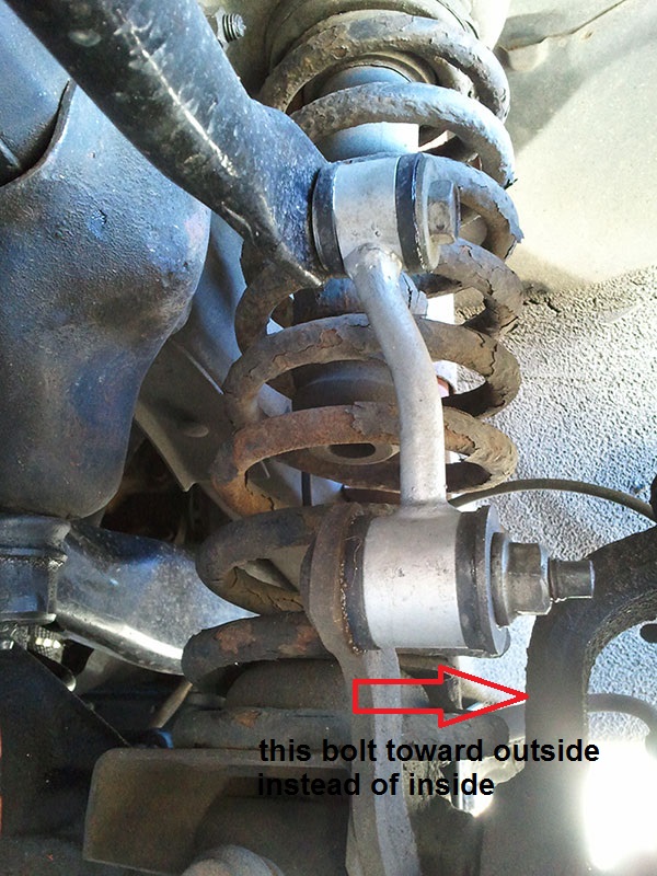

et une dernière visu. Les biellettes se montent par l'extérieur maintenant.
Ca fait 2 mois que je roule comme cela et c'est top!
Le seul problème c'est qu'en braquant vraiment a fond, le pneu d'origine lèche la barrestab donc il faut soit acheter des élargisseurs de voie, soit monter des jantes différentes avec plus de déport, soit rehausser l'engin.
