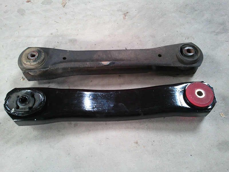

Aujourd'hui remplacement des lower control arms.
Voila la différence entre le modèle ZJ et WJ.
A l'arrière la conversion n'est pas possible car les bras n'ont pas la même longueur. Donc il faut soit raccourcir des bras WJ, soit boxer les bras du ZJ avec une plaque. C'est ce que je ferai, je pense.
Au passage on voit où les gros pneus touchent (au milieu) et donc pourquoi sur le WJ ils ont courbé le bras ;)

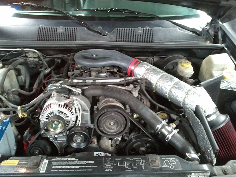

Et voila mon compartiment moteur.
Juste un kit admission avec un allumage neuf bobine MSD, faisceau etc...
De l'isolant un peu partout où il faut, l'exhaust crossover enrubané pour éviter de faire bouillir l'huile dans le carter, un phenolic spacer sous le throttle body pour préserver les capteurs et bientôt les fuel rails isolés aussi. Ca chauffe là dessous!
Ah oui et les louvers ont été rendus fonctionnels sur le capot. Image
