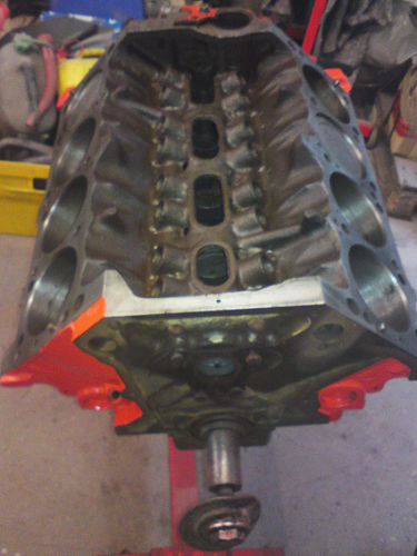

Petite question, est-ce que les bloc 360 de 1984 sont identiques aux bloc des premières années genre 1972?
Merci:) .
MessagePosté: Lun Déc 02, 2013 9:48 pm
si LA , oui ;)
si c'est un magnum pas tout a fait !
MessagePosté: Lun Déc 02, 2013 9:51 pm
Qu'est-ce qui diffère?
MessagePosté: Lun Déc 02, 2013 9:55 pm
avec les magnum ?
c'est des poussoir hydraulique roller , (donc l'aac qui va avec ) et les rocker sont sont "pied d'estale" comme cher gm . il sont independant , plus de rampe . les pushrod sont oiling aussi .(c'est par elle que l'huile mon sur les culbus .
après , sur le block en temps que tel , la seul différence qui faudrait regarder , c'est au niveau des galeries de graissage qui vont vers les culasses ! mais j'en est jamais eu dans es mains , je peu pas te dire .
Dodge fred doit pouvoir dire tout ça ;)
MessagePosté: Lun Déc 02, 2013 10:02 pm
Et ça se voit comme ça de loin?
Niveau boîte et support moteur ça monte bolt-on?
MessagePosté: Lun Déc 02, 2013 10:10 pm
si je dis pas de betise sur les magnum tu as des filetage entre les deux rangée de poussoir pour une plaque dans la valley .
en tout cas , celui de la photo a les galerie d'huile pour les culasses ;) c'est un LA
sinon pour boite met support moteur c'est pareil .
MessagePosté: Mar Déc 03, 2013 2:08 pm
MAX A partir de 88 les blocs LA changent :CULASSES J , POUSSOIRS A ROULEAUX ; sinon tout est pareil pompe a eau ,admission pompe à huile, distrib vilos , bielles.... La difference se trouve au niveau des poussoirs hydrauliques , les tiges sont creuses" OIL-TROUGH" et dans la valley (lal la la):lol: il y a une" araignée" pour tenir les poussoirs hydrauliques en place. cette modif a été faite pour éviter l'usure prématurée de l' AAC à cause du changement des normes d'additifs pour l'huile moteur.... L'AAC est + rond MOINS VELU + coupleux de plus il coute un bras et un oeil à changer ....Les rampes de culbuteurs sont les memes jusqu'en 92... APRES C'EST DU PEDESTAL MOUNT, les culbuteurs sont vissés un par un.ratio 1/6
Ton bloc est un LA comme dit Peter;;; le top si tu veux garder les culasses fontes ,monter des culasses J 2.02/1.88 de 360 referencées 308 ou de 5L2 (302) les meilleures et de loin les plus performantes avant les culasses magnum a partir de 1992;) C 'est le combo que j'ai sur mon pickup :lol: :whistle:
