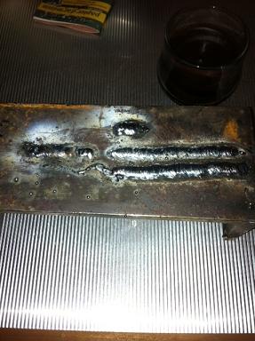

Bon j'ai suivi vos conseils: j'ai branché le ferronier qui nous avait fait une rambarde pour la maison. Il va voir pour me dégauter un poste pro semi-pro super discount...sans facture et retour SAV possible:whistle:
Je n'ai pas eu à lui demander s'il pouvait me montrer le métier car il me l'a proposé naturellement. Du coup, le rdv a été pris et hier soir j'ai fait mes premiers cordons à la baguette enrobée:woohoo: :
Les pâtés du haut et à gauche sont mes premiers essais et les 2 cordons de droite sont les derniers...bon c'est sur du plat et de la grosse épaisseur; je vous montre pas ce que j'ai fait sur du fin :S 'tain ça découpe bien une baguette:lol: J'ai, comment dire, une marge de progression certaine.
La prochaine fois on passe à la semi-auto avec torche aspirante et tout le bordel. Sa va chier!! Et on finira une autre fois sur du TIG pour la déconne;)

allez courage c'est en forgeant qu'on devient forgeron:lol: :lol: et puis investit dans un bon casque à declenchement automatique protege tes zoeils et ta vue:lol: :lol:
