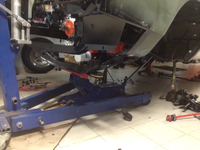

et tous les moyens sont bon !!!!!!une bonne combinaison cric / chevre !!!! Image
    quand ça fuit pu, ben y a plus d huile !!!!

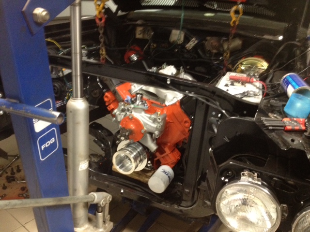

ça devient bon !!! Image

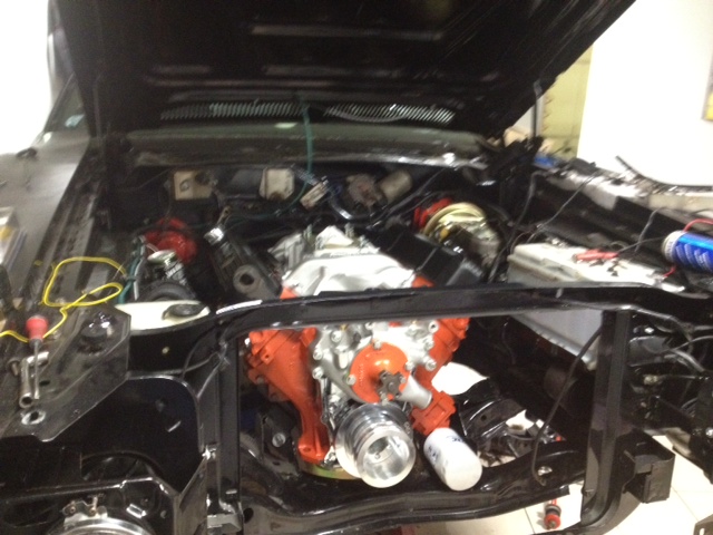

et .......c'est bon !!!!!!!! :pouet: :pouet: :lol: :woohoo: :boufon: :pouet: :P
le bébé est dedans !! en tout cas j'ai ai bavé quand meme !!! je f ' rais pas ça tous les jours !! Image

juste une petite precision: j'ai quand meme du demonté le pare choc , le bras de la chevre etait pas assez long !
et j'ai defoncé mon filtre à huile ....:blush:

MessagePosté: Dim Déc 02, 2012 9:04 pm
La bonne solution, si on n'a pas de pont (et même si on en a un, d'ailleurs...) c'est de se faire un robuste chariot, comme Peter l'a fait...On utilise cette méthode à l'atelier, c'est d'une simplicité déconcertante...Mais c'est une bonne technique aussi en levant la caisse avec la chèvre, hein...;)
L'archi-top, c'est le pont élévateur et le chariot élévateur, comme Nono540...Non seulement c'est d'une précision et d'une simplicité biblique, mais en plus tu bosses debout !! :P

MessagePosté: Lun Déc 03, 2012 10:39 pm
Ca dois te faire plaisir qu'il soit rentré ce gros bébé, ca faisait un bail que tu l'avais :P
Si je ne dis pas de bétises il y a 5 mois tu as dit qu'elle était prête a peindre, la le bloc est dedans.. J'ai bien envie de dire que ca prend vie ;)

Filex écrit:
c est sur !! j ai jamais été aussi pres de la fin !!! :lol:
mais j ai encore pas mal de chose a faire et a acheter !
reservoir , allumage complet, carbu,echappement, pompe a essence, radiateur huile et eau, et quelques bricoles....:lol:

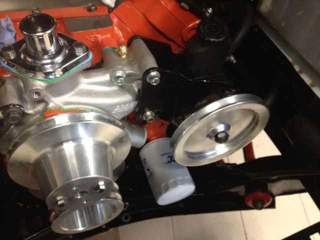

MessagePosté: Ven Déc 07, 2012 12:52 pm
Enregistré le: Lun Juil 13, 2009 3:40 pm
Messages: 1583
bon! toutes les poulies, fabrication maison bien sur sont installées, et alignées !!! Image

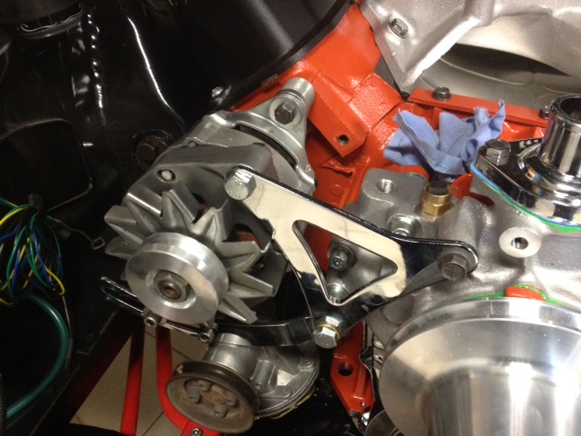

MessagePosté: Ven Déc 07, 2012 12:54 pm
Messages: 1583
adaptation de l'alternateur RENAULT 25 !!! j'ai meme refait la poulie en alu ! Image

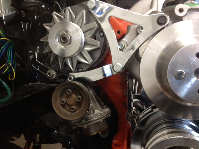

MessagePosté: Ven Déc 07, 2012 12:56 pm
Messages: 1583
voilà ou devrait etre ma pompe a vide ....
vais bien sur refaire une poulie en alu deportée pour l 'aligner ;) Image

MessagePosté: Ven Déc 07, 2012 1:53 pm
scoubis écrit:
Deux p'tites remarques: ça ressemble à un montage que je connais bien... :P Mais es-tu sûr que la pompe aime travailler "tête en bas" ? C'est bien une pompe de diesel comme la mienne ? Ce genre de pompe contient un peu d'huile, et travaille par barbotage, je pense...En la montant à l'envers, la lubrification se fait-elle ? (si sa position d'origine est celle là, considère que je n'ai rien dit...) Et deuxième remarque, si comme je le suppose, c'est une pompe genre Peugeot diesel, l'entrainement se fait par une poulie prise sur l'arbre à cames, qui tourne bien moins vite que le vilebrequin...Si tu la monte sur la poulie de damper avec sa poulie d'origine, elle va prendre 15.000 tours !! Et accessoirement, tu vas la voir traverser le capot de ta bagnole assez rapidement pour gagner une orbite géo-stationnaire propice aux satellites météorologiques...
Sur le montage que j'ai fait sur la mienne, je lui ai collé une poulie piquée sur une pompe à eau assez grosse, afin que la vitesse de rotation soit plus en rapport avec son ancien régime...Et même malgré ça, elle doit tourner bien vite par rapport à "avant", où elle roupillait sur un diesel...
