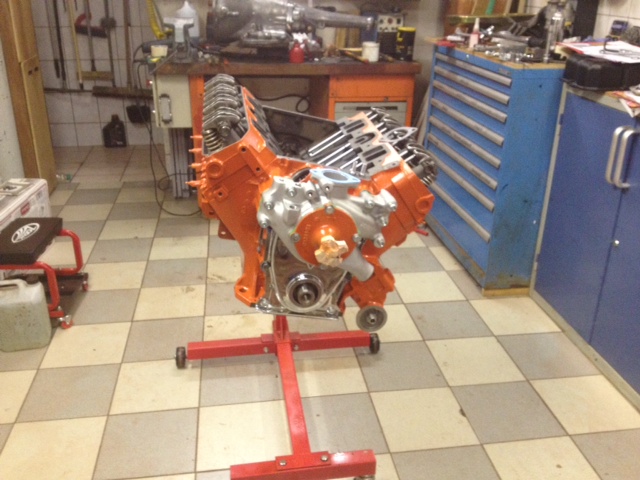

allez je balance quelques photos du big Image

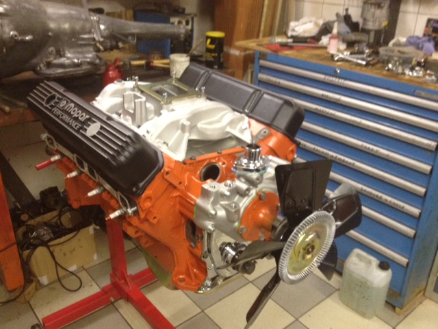

une autre .....:lol: Image

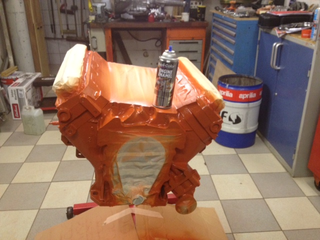

encore une :lol: Image

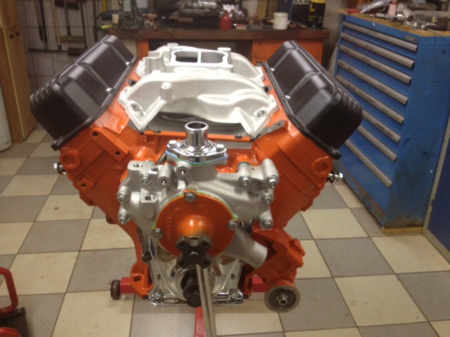

une autre ... Image

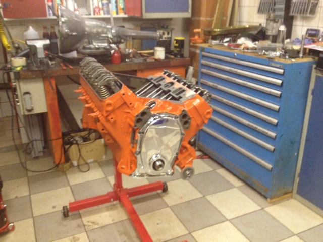

et encore ....... Image

MessagePosté: Mar Oct 30, 2012 6:51 pm
Messages: 650
ben voilà quelque chose qu'il est beau !!!:lol: :lol:
>>ImageImageImage
MessagePosté: Mar Oct 30, 2012 6:57 pm
c'est chouette , bravo ;)
