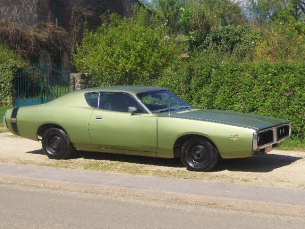

en voila une sortie de derriere les fagots ......ça fait meme drole de la voir sur ces roues et en etat de marche ....:blink: Image

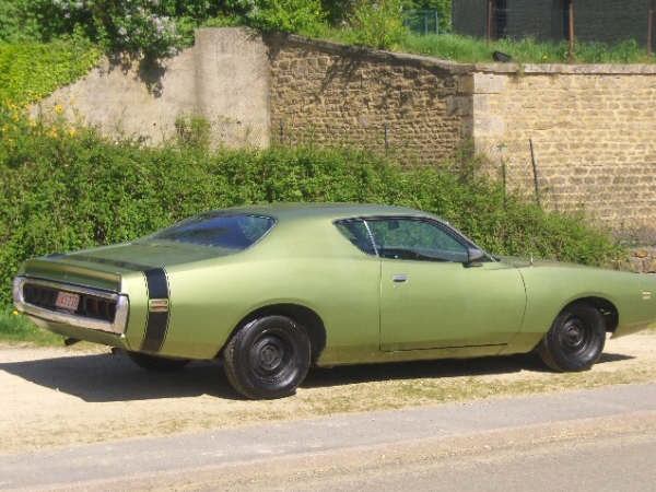

et une autre Image

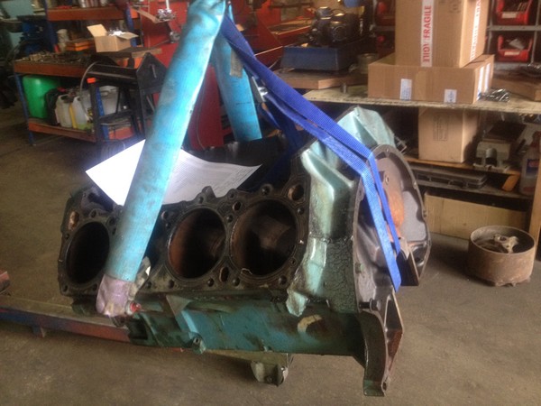

bon ben voilà ....le bloc est parti chez le réaleseur .......:lol: Image

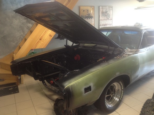

et sinon cette semaine .... suis en train de m'amuser aregler les ailes , les portes et surtout.....j'ai remis le capot en place !
jamais vu une piece de carosserie aussi lourde !:angry: Image

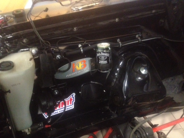

j'ai trouvé une seconde vie a mon support de bocal de clim ..... Image

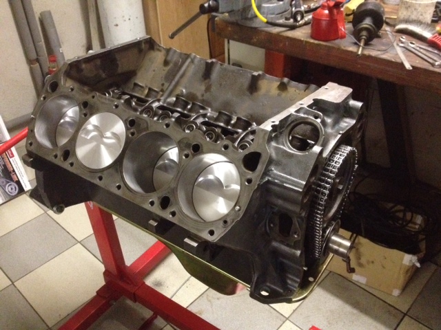

voilà quelques nouvelles vilo bielle piston monté
purée j'ai du mal avec les photos .....:blink:

le moteur .... Image

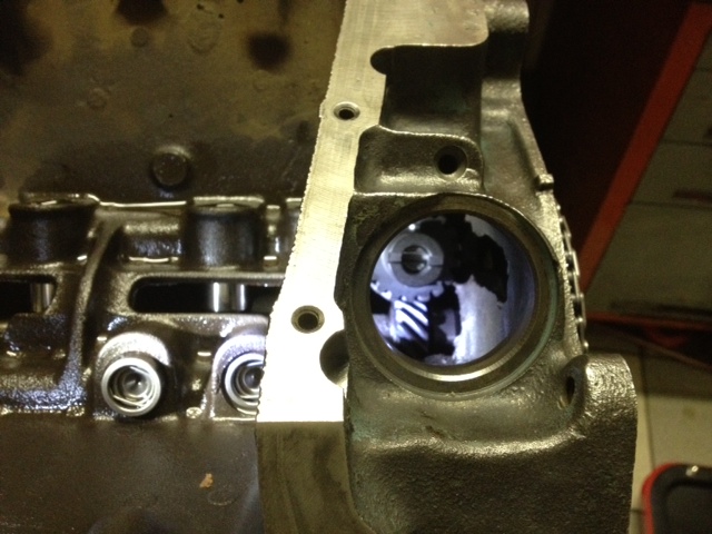

làj'ai pris une photo de l'entraineur pompe et allumeur , dans mon manuel s'est ecrit qu'il doit etre pile poil dans l'alignement de
l'arbre à came , hors sur la photo on voit qu'il est un peu décalé, pourtant je suis sur le 0 du PMH sur le cylindre 1 ....
normal d'aprés vous ?? Image

Sur le principe on s'en tape de l'orientation du pignon d'allumeur, il faut le mettre dans ce sens la pour que la capsule à dépression de l'allumeur n'interfére pas avec le reste et que les fils d'allumage soit au bon endroit par rapport au montage d'origine mais si il est décalé méme de 90° il suffira de décaler l'allumeur d'autant ou décaler la position des fils d'allumage sur la téte.
Ton décalage peux étre dù à un défaut d'usinage ou un calage d'aac approximatif (comprendre calage à l'aide des repéres), pour bien faire un aac se cale avec un comparateur et un disque gradué (c'est peux étre ce que tu as fait), mais de toute façons pas de panique ça va marcher quand méme.
Ah oui, le pmh tu l'a trouvé avec un bloque piston et un disque gradué ou juste avec le repére d'allumage ?
