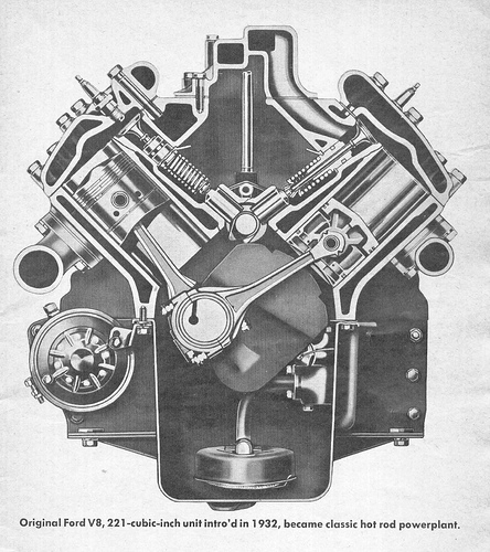

Pop, pour éclairer ta lanterne( ta vessie, tu t'en chargera :P ), voilà une photo de V8 Ford Flathead( culasses plates ), dont les bougies sont effectivement sur le haut des culasses, mais pas tout à fait au milieu, car elles sont évidement face aux soupapes latérales :

Voici la vue de l'intérieur de ce moteur, tu vois bien les bougies face aux soupapes latérales :

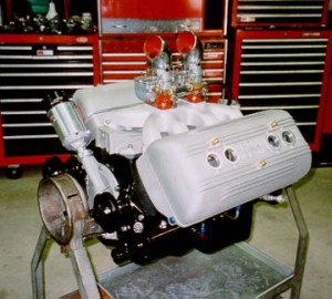

Tu remarques les soupapes latérales à côté des pistons. Maintenant, voilà un V8 Ford à culasses Hemi Arkus-Duntov( Ardun ), vu en entier où tu vois que les culasses sont beaucoup plus grosses, et les bougies bien au milieu :

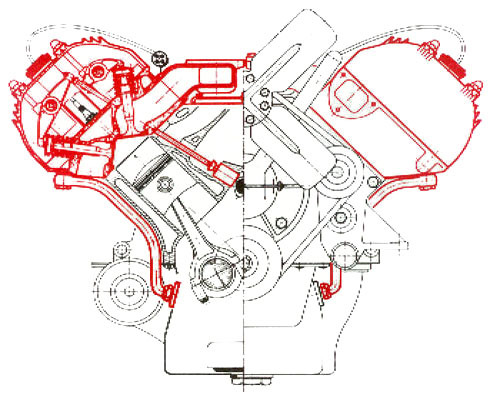

Sur cette vue du même V8 Ford Ardun, le moteur est ouvert d'un côté, ce qui te permet de voir l'intérieur des culasses Hemi, avec les soupapes en tête :
Quelques images valent mieux qu'un long discours. ;) :P

L'Ardun me fait vraiment délirer ! :kiss: Un jour j'aurais une paire de ces culasses aussi rare que cher ! :P

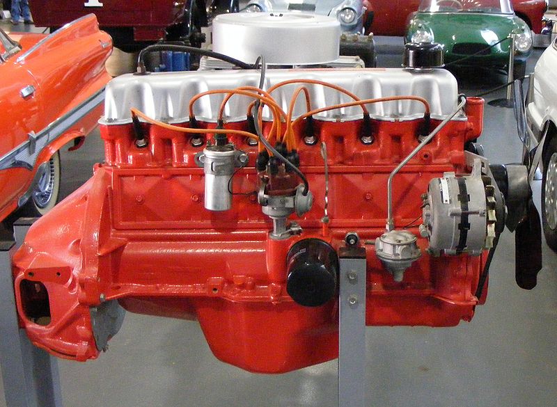

Euh... ce moteur( celui du début du topic ), est un truc bizarre. Le vrai moteur australien, c'est celui avec les bougies sur le côté droit du moteur avec le carbu à gauche. ;) Celui-ci : Image

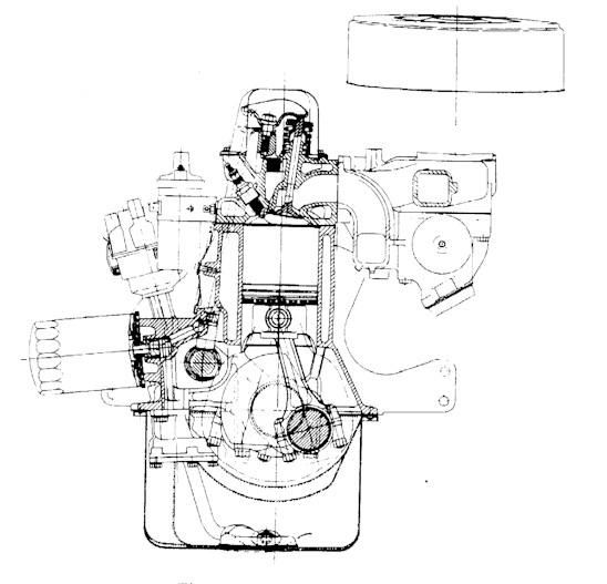

D'après ce que j'ai lu sur le web à propos du moteur représenté sur la photo à l'origine de ce topic, quelqu'un a construit ce moteur à partir de culasses de V8 découpées et ressoudées, mais il n'a pas fonctionné longtemps. Cela est évidemment à prendre au conditionnel.
Voici une vue de coupe du L6 Hemi australien, sur laquelle tu vois bien que le haut de la chambre de combustion est effectivement hémisphérique, alors que sur celle du post suivant représentant un Slant Six, le haut de la chambre de combustion ne l'est pas.
Le positionnement du train de soupapes admission/échappement aligné sur le même rang, sur le L6, de placer les bougies juste au milieu. Image

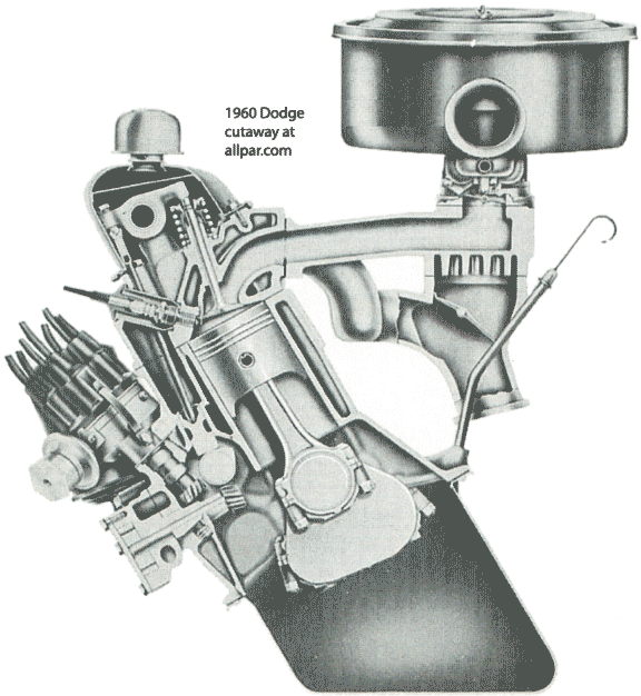

Slant Six :
Tu noteras que sur le Hemi L6, les bougies sont cependant placées plus haut que sur le Slant Six.
