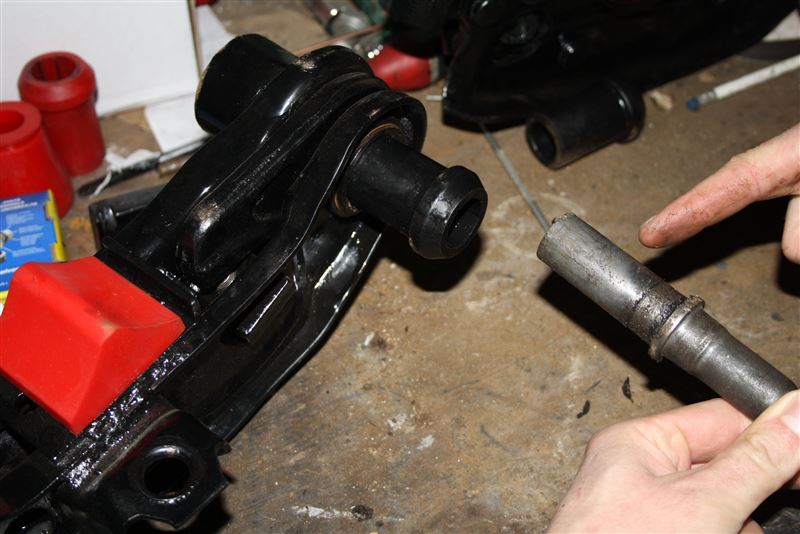

On a besoin de vos lumières!
On cherche le diamètre de cette pièce (au niveau du doigt) en aftermarket genre PST.
Là on est à 24,90 je crois.
Car il a gardé ceux d'origine mais ils sont trop fins en fait.
Donc il veut faire une entretoise mais il préfèrerai avoir le bon diamètre tout de suite pour pas en faire 50.

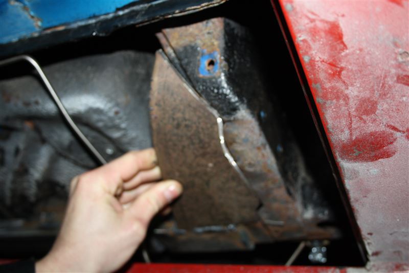

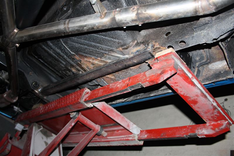

A part ça, fabrication de subframe connectors (c'est en cours vous inquiétez pas des soudures et de l'ajustage)
MessagePosté: Mer Déc 24, 2014 11:15 am
Et des renforts de caisses...
Les plaques qui se soudent sous les bras de suspension sont prévues aussi, et je crois la traverse sous le radiateur et quelques autres bricoles. (ah et fabrication de caltracks aussi).
il s'entraîne sur la sienne, afin d'être paré à faire la mienne, nickel:lol: :lol: :lol: .
Je sais que certains diront pourquoi il a pas pris directement un train avant chez RMS et et machin de chez Hotchkis et un bidule de je sais pas où, donc parce que le but c'est juste de bricoler sur sa caisse pour la rendre encore plus sympa à conduire qu'elle ne l'est déjà, et faire ça pour peau d'balle bien évidemment...
Le but n'est pas de faire un clone du clown d'AAR...;)

Pour le bushing du bras inférieur.... il faut garder la partie métallique du silentbloc d'origine normalement...
Mais là je peut pas aider... même si c'est tous les même quelque soit le body et que j'en ai de démontés... c'est à mon boulot et je suis en vacance. :-/

max écrit:
Je ne sais pas si ça mérite que je vous aide ;)
Vous êtes sure de vos silent bloc PST car pour mes pivots je suis en diamètre 20,58 mm, attention l'extrémité du pivot vient dans le logement de la douille de la barre de torsion.
Et il y a bien une bague métallique à conserver pour le remontage:
http://www.hotrod.com/how-to/chassis-su ... trol-arms/
L'article sur la réfection du train AV est ici:
http://www.hotrod.com/how-to/chassis-su ... -with-pst/
Ces Bushings sont équipés des bagues métalliques intérieures et extérieures:
http://www.ebay.com/itm/Proforged-115-1 ... 74&vxp=mtr

Je ne suis pas sûr du diamètre que j'ai donné, c'est ce que j'avais en tête mais j'ai dû me tromper.
Il a conservé la bague extérieure et la intérieure. Mais le bushing rentre à la main sans trop forcer alors qu'il devrait être monté à la presse.
Oui on les a vu hier, trop tard donc.
