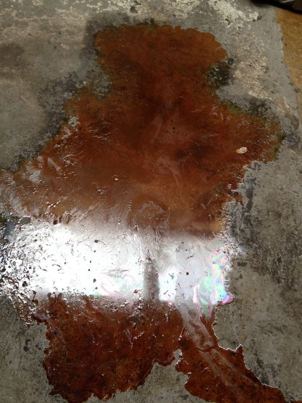

Avec la technique du "vinaigre et de l'eau"
J'ai "nettoyer" un moteur triumph de 50 ans d'age...
Et cette "chose" est ressorti au final!!!

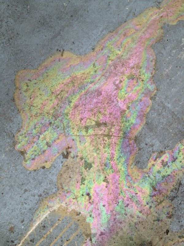

C'est plutôt épais quand c'est en train de sécher (photo 1) et ça fait une "peau" en surface!
Et ça fait des traces très brillante quand ça sèche (photo 2 & 3)
Je n'ai utiliser que de l'eau et du vinaigre d'alcool...
Une idée??? :-/
PS: depuis le voiture ne chauffe plus du tout!!!

Vu l'aspect "irisé", ça sent le produit pétrolier;)

:dry: ben... comme zavait dit sur le forum!
En fait, la voiture a eu ses chemises et pistons changé, mais elle chauffait avant
En faisant refaire le moteur, il a viré ce qu'il a pu comme "merde"
Mais le moteur chauffait encore autant
J'ai donc mis 1 volume de vinaigre pour 4 volume d'eau, laissé le tout "sans rien faire" toute un nuit.
J'ai rouler sur une vingtaine de bornes le lendemain, et j'ai laisser vidangé. C'est là que j'ai vu cette eau immonde!
J'ai ouvert le robinet de purge en bas en laissant le moteur tourner et en remplissant à l'eau claire par en haut
Jusqu’à ce que l'eau claire soit "belle" (et c'est long virer toute cette eau pourrie)
J'ai refait le processus une deuxième fois (mais la 2ème fois, le mélange eau vinaigre était presque transparent)
J'ai remis le tout en liquide de reverdissement... Et ça ne chauffe plus du tout :)
J'avais fais pareil en plongeant un vieux 390 dans du vinaigre, et ça avait bouffé toute la merde!

c'est le "gras" du liquide de refroidissement ......
    quand ça fuit pu, ben y a plus d huile !!!!

50 ans de merdouille accumulée au fond du bloc, huile, produit en tous genres, rondelles vis.....

Tout ce qu'il y a de plus normal Raf. J'ai fait pareil avec mon 440 lorsque j'ai récupéré la voiture, plus quelques centaines de bornes avec de la lessive, et j'ai repassé 4 fois le radiateur à l'acide, après qu'il ait été refait à neuf . Maintenant, je fais vidanger le bloc moteur tous les deux ans, en rechargeant au "4 saisons" de la meilleure qualité, et malgré tout, il y a encore parfois un peu de tartre qui se balade dans le radia. Mais bon, c'est la vie de la mécanique... On va pas pleurer non plus, tant que ça ne surchauffe pas du moins.
