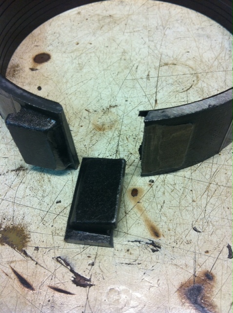

Résultat de l autopsie de ma boite, (dont la marche arriere avait disparue)
refaite l année derniere avec un kit TCI PRO SUPER, mais à mon avis qui n' pas été assemblé dans le regles de l art...
car avec trés peu de bornes (environ 2000) (Le kick down était mal réglé) ,et ça commencer à patiner severe lors du passage de la 2 à la 3, ( raison pour laquellle j ai chier mes 2 derniers runs de la saison...
resultat, bande marche arriere explosée! :blink: Image

erratum, la bande arrière n' était pas fournie dans le kit tci, c etait donc la bande d origine...
piéce à changer imperativement donc, pour ceux qui referont leur boite... en + d un sprag costaud avec un kit de refection,
