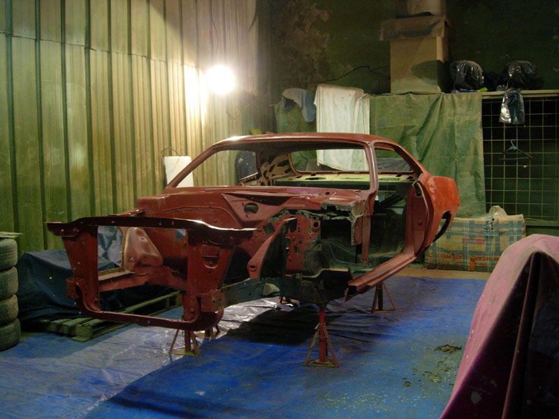

beau travail en effet Marc, avec une bonne dose de courage..., il en reste beaucoup a faire sur la voiture?? on peut avoir une ou deux photos d'avant le démontage, et dans quel état elle est aujourd'hui?, stp? ;)

Cooper, oui pas de soucis, voici une photo, mais à part des trous....y'a pas grand chose voir ! :unsure: Image

Put..n le travail de ouf:blink: :blink: :blink: !!!!
Bin...bon courage hein :P !
Et surtout respect m'sieur :blush:.
