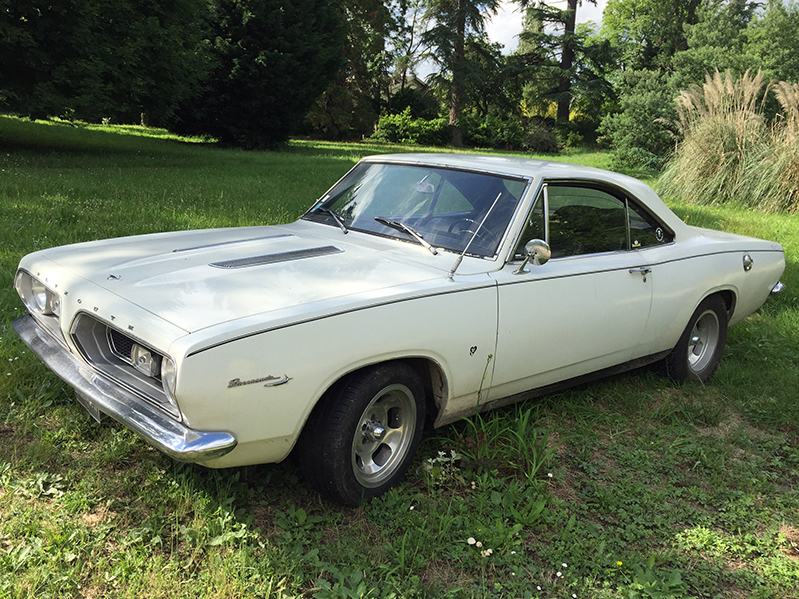

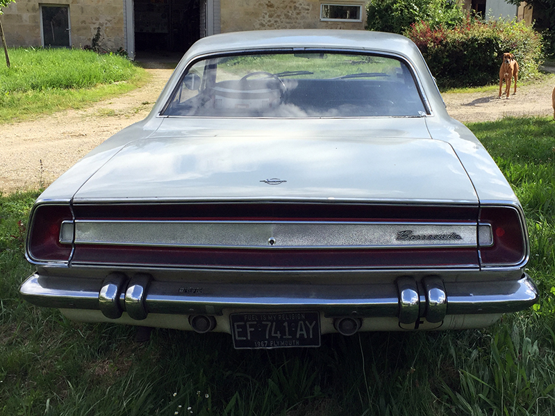

Mon daily driver c'est cette barracuda 67, slant 6 de 170cio (même pas vendu aux états unis à l'époque dans cette voiture!)
La voiture à d'origine un A833
Je suis en train de préparer un V8 383 pour aller à la place du slant.
- Ceux qui me diront "en cas d'accident"... ben justement j'ai fais passer la carte grise en 6300cc au niveau de la case cylindrée, donc je suis tranquille de ce côté là ;)
- Ceux qui me diront "mais elle ne sera plus d'origine"... ben justement, c'est ce que je voulais, le 170 ça rame, et j'ai le 383 de mon autre Barracuda ;)
- Ceux qui me diront "mais tu vas consommer plus"... ben justement, plus de litre, mais pas plus financierement, car je passe la voiture en injection multipoints et en flexfuel afn de rouler et au 98 et surtout à l'éthanol ;)

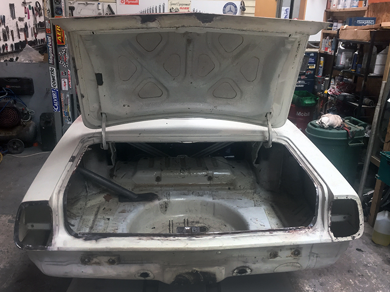

Démontage intégral pour passage en peinture (pare-brise avant et arrière seront démonté chez le peinture)

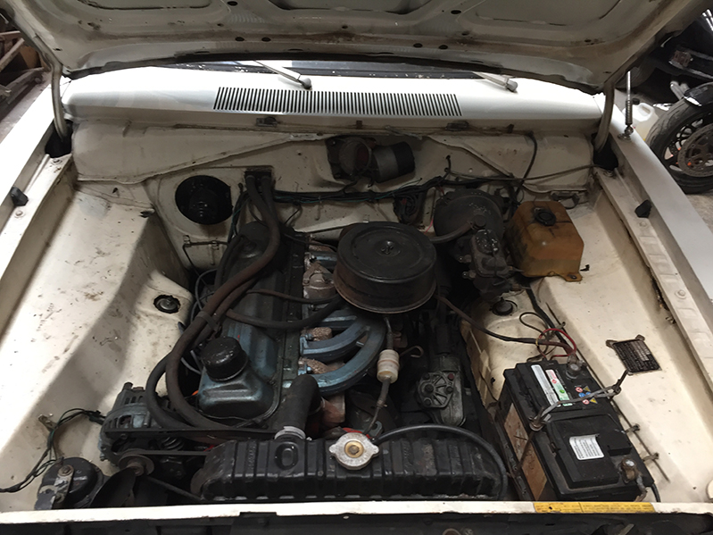

Le fialber mais triste 170ci

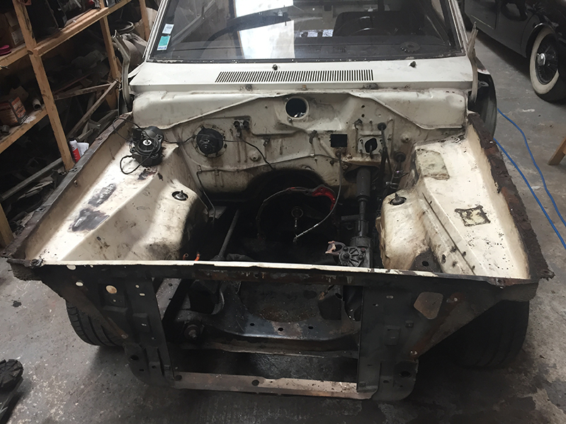

Une fois tout retiré

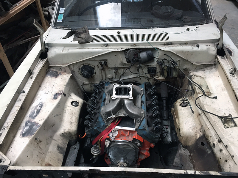

Le 383 en place avant pose de tous les périphériques (l'assistance passe très bien au dessus des caches culbuteurs)
