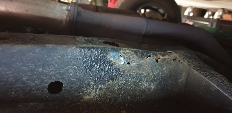

et ... avec la baladeuse led, longeron AV G, de près, je me dis, tiens , l'est pas si joli que ça, de très près, allez hop, brosse métallique sur la perceuse pour virer la merde noir ..
et là ...
long1.jpg [ 2.32 Mio | Vu 2835 fois ]
edit - désolé, pour l'image à l'envers, même en faisant une rotation sur le pc avant l'upload, elle reste à l'enver :think:
heu ben suite
pas glop, ça, hein ? j'aime pas du tout.
vos avis ?
je pense vraiment à chercher dans le coin, ou un peu plus loin, un pro compétent qui pourra le faire un vrai check up poussé de l'engin..
un client m'a filé il y a 10 jours une adresse au luxembourg, je vais déjà l'appeler, mais si vous avez des noms.

Putain la journée de merde hier, donc mon land rover qui lâchée, ce défaut trouvé sur la dodge et cette nuit... mega fuite d'eau à la baraque. :?
bon chaque jour est un nouveau jour, on respire un coup et on reste zen. :D
maintenant il que que je me renseigne et que je reflechisse quant à savoir si je vais (faire ) reparer le longeron ou, dans l hypothèse où le longeron necessite de gros travaux voire un remplacement, si je passe par une restauration totale, avec demontage entier de titine. La carrosserie n'en n'a pas vraiment besoin, mais ca serait une bonne chose oour le chassis- j ai deja prevu de virer sieges et moquettes pour retraiter le placher niveau intérieur, cela permettrait de faire reviser par un pro la boite qui fonctionne qui qui suite et a ete débloquée par un amateur, de regler le souci de fuite de DA, éventuellement controler le moteur.
Mais tout ca par un pro 8)
Elle tourne donc je me laisse le temps de l été pour y songer sérieusement, et contacter les pros que je pourrai trouver,
Mais il me semble necessaire de ne pas laisser les choses en l'état.
