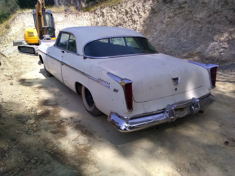

Bonjour à toutes et à tous,
Je me présente
Je m'appelle Domi j'ai 53 ans, j'habite dans L’Hérault
Je me suis attaqué a la remise en route d'une CHRYSLER 300 de 1955 qui na pas rouler depuis 1985 mais dont le moteur tournait d’après le vendeur.
Effectivement le moteur tournait mais comme une patate.
Donc
j'ai fait les compressions résultat entre 7 et 8 Bar ( cela vous parait-il bon ? )
J'ai refait les deux carbu
Changer les joints de cache culbuteur
Vidange et changement du filtre a huile j'ai mis de la 15W40
Changement du filtre D.A
Changement des bougies et de joint de tube de bougie
reste a faire
L’intérieur est a refaire complétement
Le câblage fils en coton a changer
Pas mal de rechromage
Freins, pneus, durits, suspension et tous les caoutchoucs
Pare brise fendu
Tous Les joints de carrosserie
Je ne suis pas mecano donc je prend tous le conseils
Merci .
Domi.

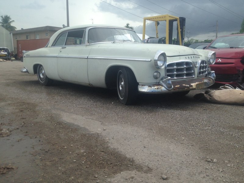

Merci pour votre accueille
Non couda la pelleteuse c'est au cas ou elle demarre pas je l'enterre
Mais La voiture a demarré est tourne bien mais reglages a fignolé.
Par contre j'ai de l'huile sur les collecteurs d'echappement ca fume pas mal.
J'ai resserré les caches culbuteurs je ferai un essai demain.
Autre chose l'huile de D.A chauffe 60° dans le reservoir est-ce normal ?
La direction fonctionne normalement pas de bruits suspect
Merci Phil64 super ton site surtout les tutos que je vais appliquer pour les tambour de frein par exemple.

C'est vrai que pour les tambours de frein (Ar) si tu n'as pas le Facom U10 tu risques de galérer longtemps voire de faire des dégâts ...
Question huile sur collecteur j'en ai moi aussi si la voiture reste longtemps arrêté (au bout d'une semaine), chez moi c'est à l'arrière du cache culbu gauche, ça tombe pile sur le tube d'échappement et au démarrage ça fume derrière le moteur pendant quelques minutes, le temps que l'huile brûle. Faudrait que je change le joint mais faut enlever le maître cylindre et l'assistance je crois donc je laisse fumer ... Trop serrer risque d'être pire, un cache-culbu se serre modérément sinon il se déforme et ça fuit encore plus !
15W40 c'est ce que j'avais mis au début mais les poussoirs claquaient à froid, j'étais passé à la 20w50. Toi t'es en poussoirs méca donc pas de soucis.
Faudra que tu me donnes (par MP) ton VIN, que je vérifie si ta voiture est recensée (j'en doute) au Chrysler 300 Club Int, j'ai la liste des "letters" avec VIN et propriétaire , du moins dans les années 2000.
C'est une "française" d'origine ? Compteur en kmh, niveau de frein apparent et plaque d'importation sur cloison pare-feu ?
Pour les autres infos on verra demain ...
