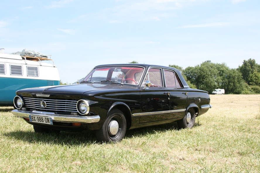

Salut a tous, moi c'est adrien 26ans, première "américaine" donc voila c'est une v200, moteur salant six 170. Pour l'instant je l'ai juste dropper un peu et mis des jantes de stang
a venir, j'aimerai mettre un peu de watt au moteur et la mettre sur air ride

je l'avais shooté à clastres c'est sympa comme daily driver :dance: :dance: r

Bienvenu,
Sympas l'interieur :clap:

belle caisse!
si tu veux des watts, va falloir lui coller un V8 8)
