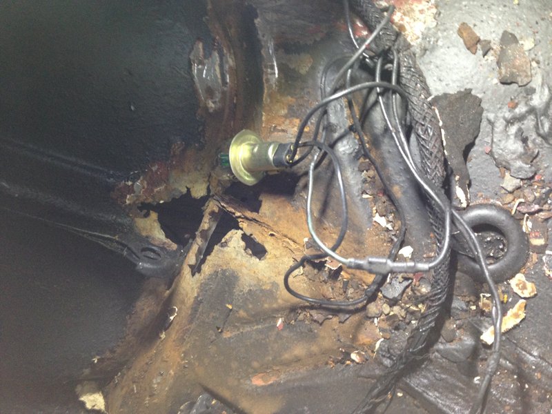

Salut a tous,apres des mois a constater de son etat,je m'y mets. Alors on commence!!!
Voici quelques photos de se que l on peux trouver sous du camouflage
Commentaire: Trou passage de roues

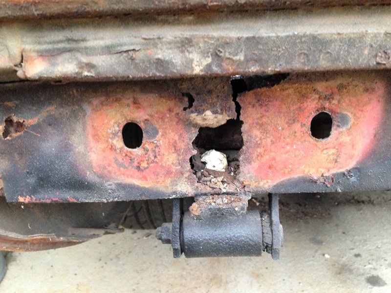

Commentaire: Traverse percé

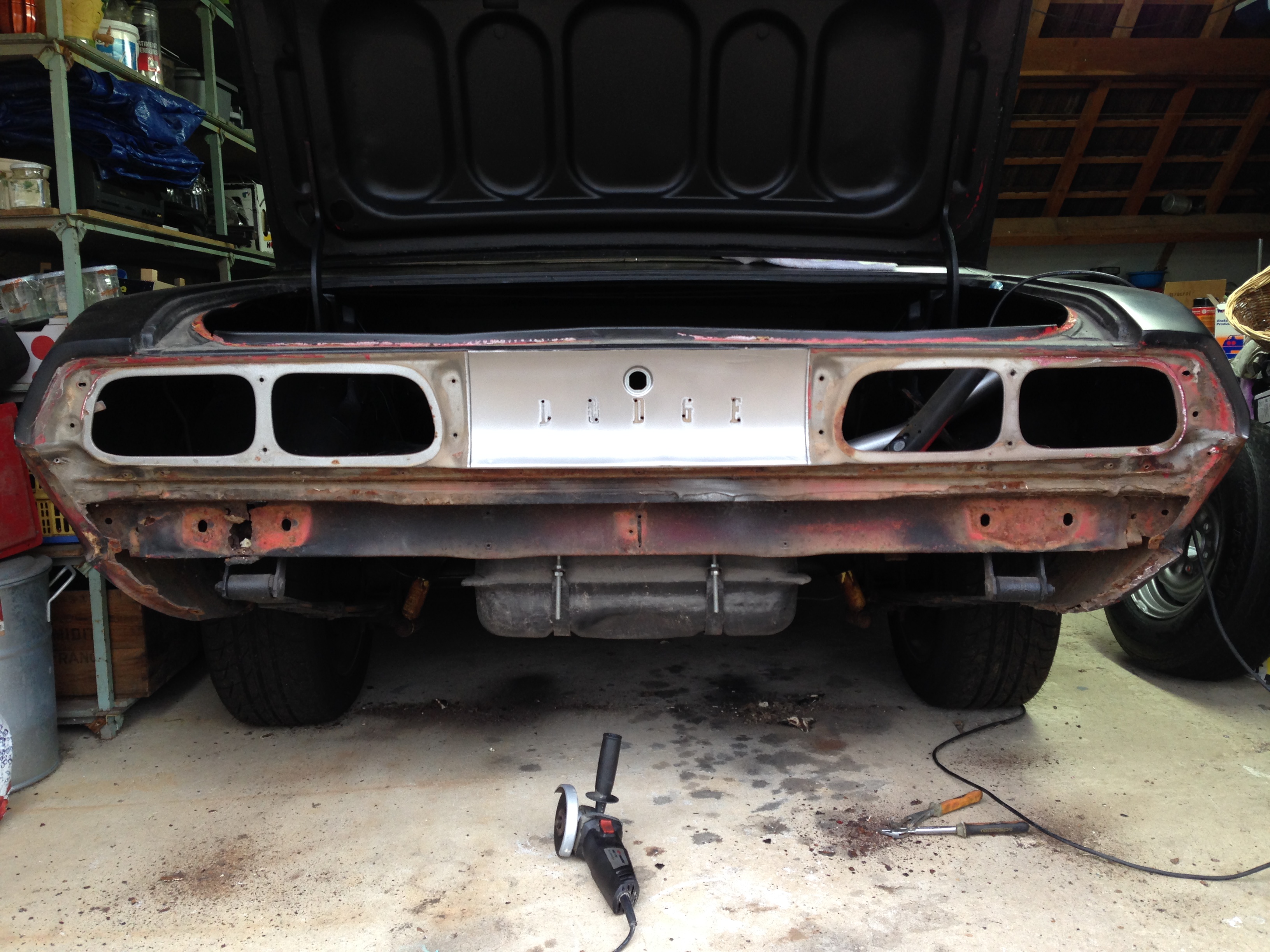

Commentaire: Ça démonte!!!

Résultat de la journée: longeron arrière gauche mort, longeron arrière droit bon mais transperce la traverse arrière, passage de roues droite et gauche percés, plancher conducteur mort, passager mort, plancher central droite gauche mort, bravo à l' ancien proprio pour tout ces dons de camouflages !!!
Mais c' est pas grave j ai un bon mig !!!
