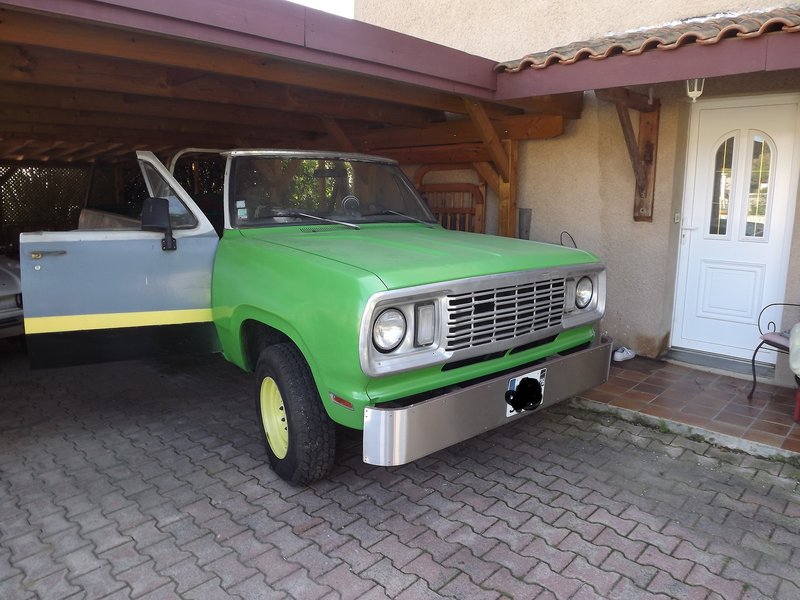

J'ai craqué pour ce qui - a l'époque - ne ressemblait pas à grand chose mais qui était accessible à mon portefeuille...un W200 en piteux état a 80km de mon domicile. Pourquoi ? Je n'en sais rien...."le coeur a sa raison que la raison ignore"...peut-être parcequ'il n'était pas loin, ou alors qu'il était mécaniquement "presque" bon, voir qu'il était en tellement mauvais état que je ne pouvais que mieux faire....allez savoir ! Quelques photos de l'état a l'achat :
redimDSCF6507.jpg [ 1.01 Mio | Vu 3675 fois ]
redimlDSCF6508.jpg [ 880.08 Kio | Vu 3675 fois ]
redimDSCF6512.jpg [ 292.19 Kio | Vu 3675 fois ]
redimDSCF6517.jpg [ 337.08 Kio | Vu 3675 fois ]
Donc une belle épave en carrosserie, passée entre des mains douteuses....mais qui était en bon état mécanique ! Seulement 30000 miles ! Le moteur tournait super bien, pas de cliquetis, tenait le ralenti, équipé GPL...seule le carter de boite suintait un peu et le passage en D se faisait avec un grand a-coups mais les vitesses passaient bien..."chouette, juste une petite réparation de boite" me suis-je dis.......QUE NENI.
Bref, je le remonte a mon domicile sur le plateau du vercors, en me faisant 2-3 frayeurs dans les gorges de la bourne, un petit tour avec histoire de...et direction un petit garage pour faire le CT. Allez savoir ce qu'ils ont fait, mais peu après l'avoir récupéré -> Plus de ralenti ,ni a l'essence, ni au gpl. Le démontage du carbu me montrera plus tard qu'il était HS, et qu'il avait été bidouillé pour pouvoir tenir tant bien que mal le ralenti.
Tant qu'a faire, parlons de la boite. A l'occasion de la vidange, surprise dans le carter ! Du cuivre, du métal, de l'alliage en morceaux baignant dans l'huile....Ok, boite HS.
Pour le moment, les vitesses passent encore avec difficulté...une boite refaite arrive bientôt des états unis, avec un carbu, des joints et des bricoles.

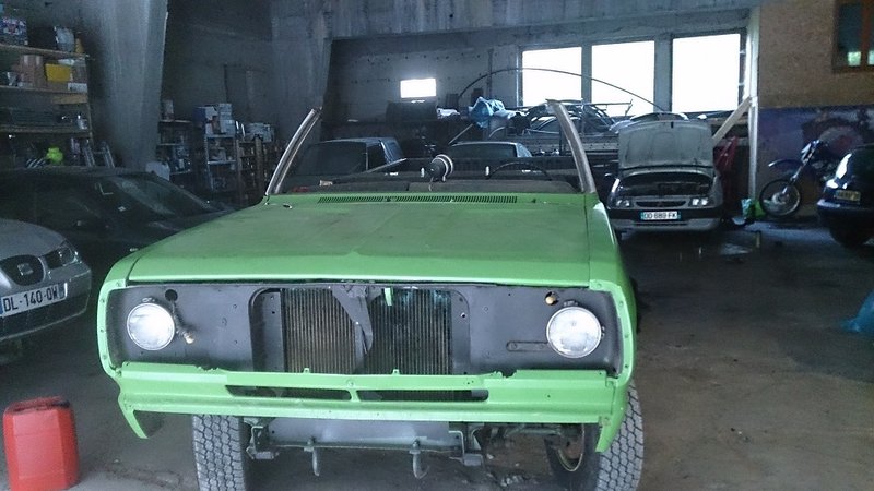

Allez Zou, a poil le 4x4 !
redomDSC_0115.jpg [ 218.2 Kio | Vu 3675 fois ]

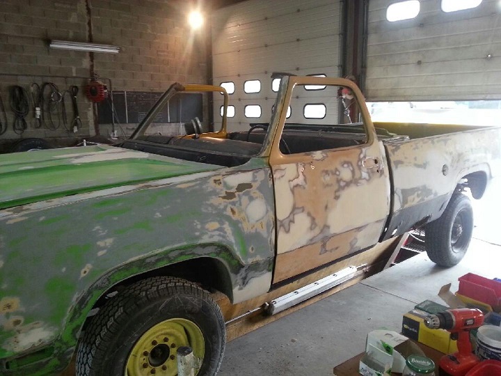

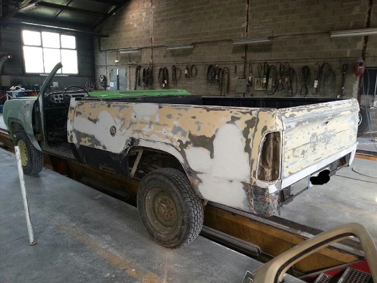

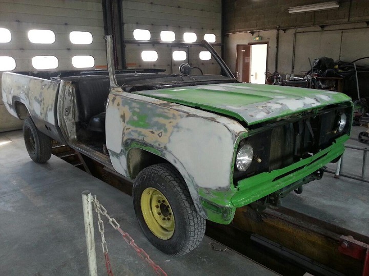

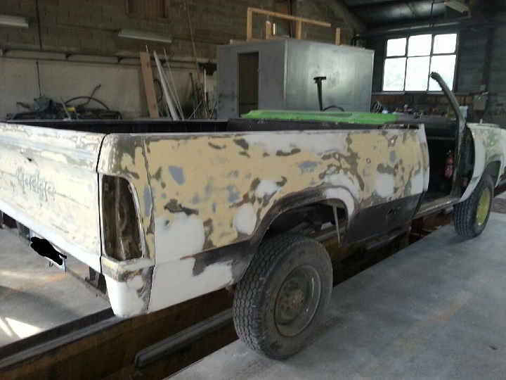

On ponce, on mastique, on gratte la rouille, on soude des panneaux, on ponce, on ponce, on ponce...
red20150705_182844.jpg [ 99.44 Kio | Vu 3673 fois ]
red20150705_182854.jpg [ 122.88 Kio | Vu 3673 fois ]
red20150705_182905.jpg [ 139.87 Kio | Vu 3673 fois ]

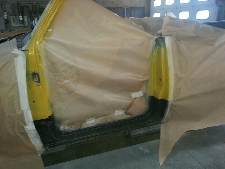

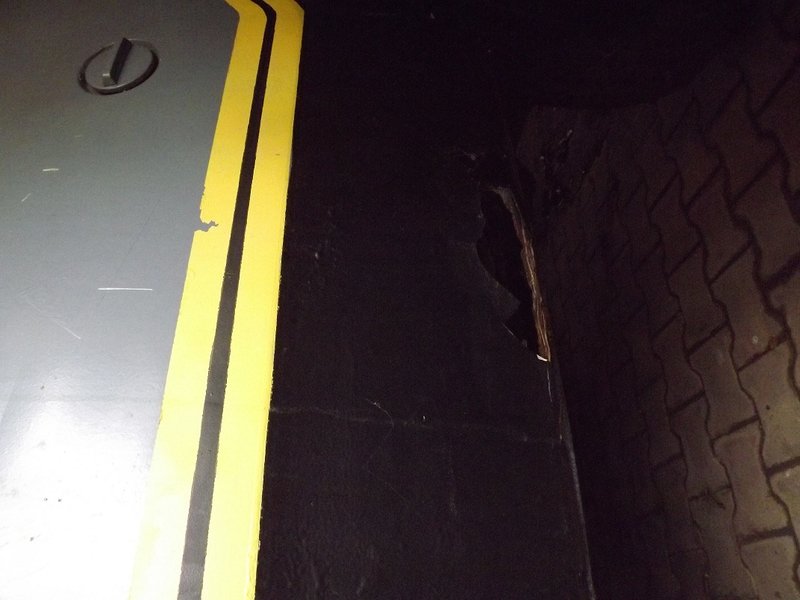

On peinturlure les embrasures des portes
red20150719_120838.jpg [ 96.24 Kio | Vu 3673 fois ]

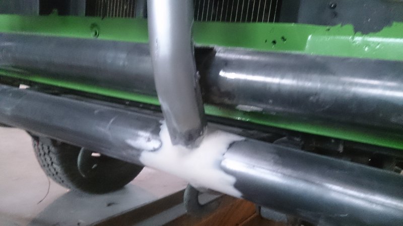

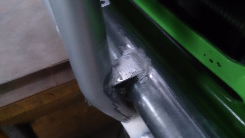

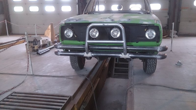

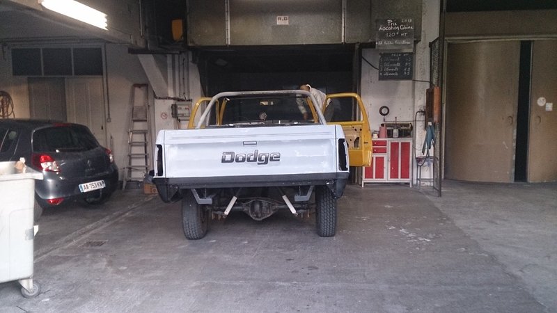

On fait les soudures et postionne le par-mammouth. Idem pour les marchepieds et l'arceau (j'ai pas pris de photos de ces deux derniers...oupss)
redDSC_0144.jpg [ 583.41 Kio | Vu 3672 fois ]
redDSC_0146.jpg [ 134 Kio | Vu 3672 fois ]
redDSC_0143.jpg [ 171.37 Kio | Vu 3672 fois ]

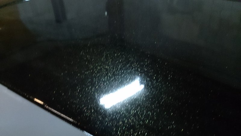

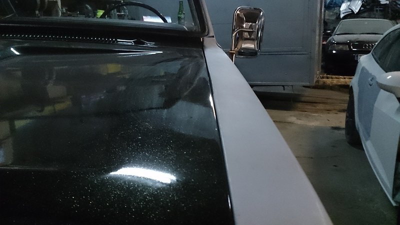

On apprête, on peint les parties noir/metal flake. (avec les nouveaux rétroviseurs aftermarket)
redDSC_0152.jpg [ 131.55 Kio | Vu 3672 fois ]
redDSC_0153.jpg [ 158.36 Kio | Vu 3672 fois ]

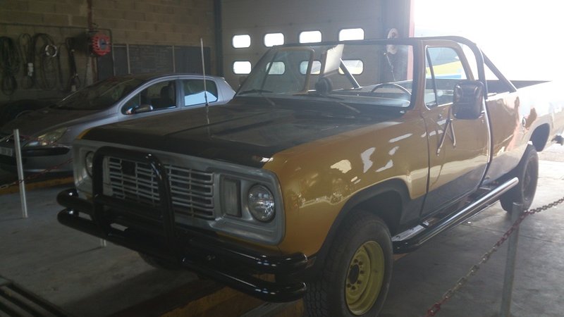

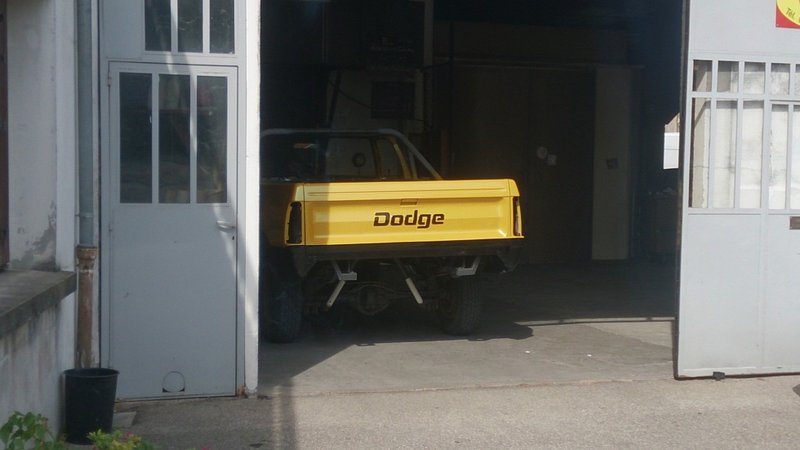

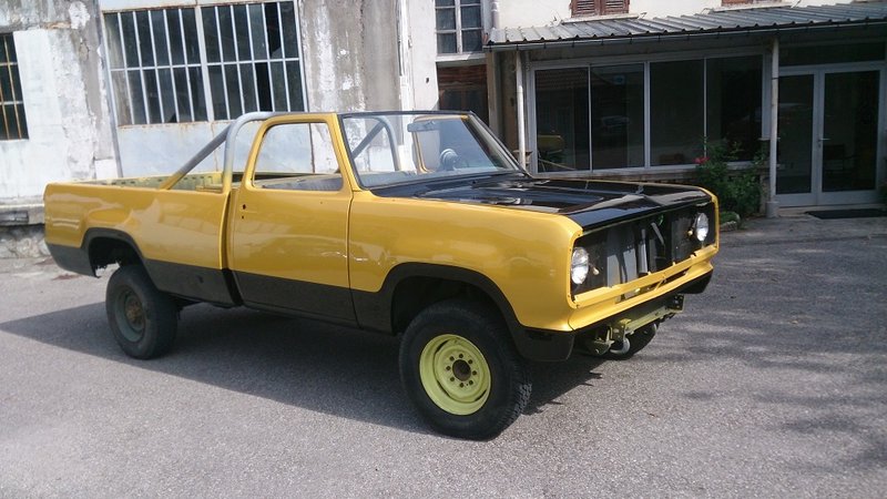

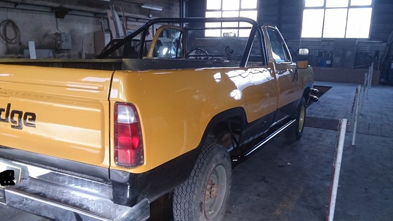

Direction, cabine de peinture !
Avant :
redDSC_0173.jpg [ 185.57 Kio | Vu 3671 fois ]
Après :
redDSC_0174.jpg [ 124.35 Kio | Vu 3671 fois ]
redDSC_0176.jpg [ 222.58 Kio | Vu 3671 fois ]
Puis on remonte le tout !
redDSC_0230.jpg [ 206.15 Kio | Vu 3671 fois ]
redDSC_0235.jpg [ 130.89 Kio | Vu 3671 fois ]

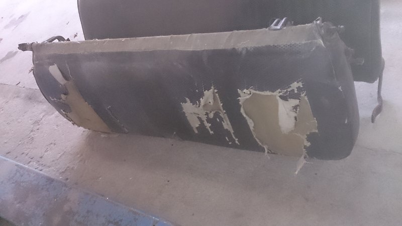

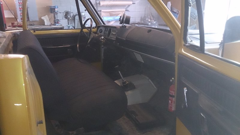

Et donc la dernière opération en date, le remplacement de la banquette par celle achetée à dodgefred :
L'ancienne
DSC_0354.JPG [ 1.43 Mio | Vu 3668 fois ]
et la nouvelle :
DSC_0344.JPG [ 1.73 Mio | Vu 3668 fois ]
La phase 1 n'est pas terminée...il reste toute les finitions de peinture à faire, un tube a fixer (pour garnir derrière le siège, là où ça a été coupé), les bandes oranges à peindre, du lettrage décoratif à fixer et l'entourage des feux arrière, et fabriquer une couvertine pour joindre les montants de par-brise et permettre de maintenir correctement le par-brise (raidisseur déjà en place)
