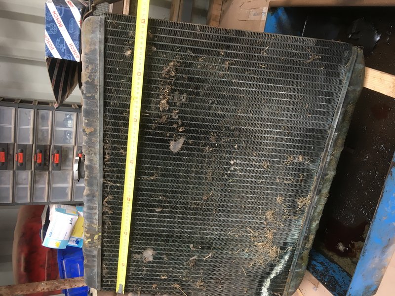

MessagePosté: Sam Nov 11, 2017 4:38 pm
Messages: 1187
Depose du radiateur car il fuyait, je pensais que c’etait reparable mais il est pourri, y’a plus qu’a le faire refaire, ca va couter beaucoup plus cher que rockauto ( pas trouvé cette dimension d’ailleurs) et ca éviteta d’avoir un radiateur en plastique!!! Et en prime je garde les deux reservoirs d’orgine chrysler

 Sujet du message: Re: Un nouveau joujou de plus
MessagePosté: Sam Nov 11, 2017 4:41 pm
Messages: 1187
C’est surement la maladie chez dodge mais les deux pattes laterales de fixation se dessoude toutes seules, même probleme rencontré sur le w200. Pas facile a trouver les fitting de cette taille du coup summit fait en inox, mais pas aussi long que d’origine pour le 1/2 npt
